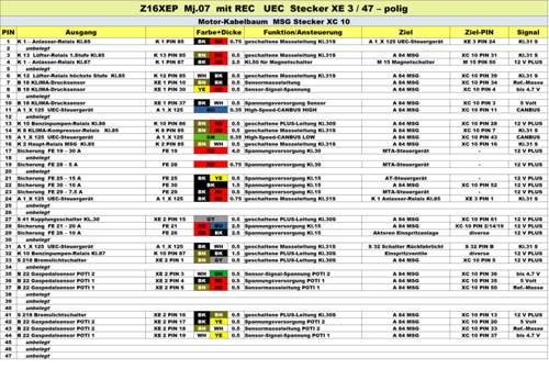

Also : am K8 habe ich (laut Schaltplan) auf 85 einen 30 liegen, wenn K2 (UEC Steuergerät) angezogen hat. 86 kommt vom MSG. Messung 85 gegen 31 ergibt 12,7 V. Messung 85 - 86 ergibt 7,2 V, bei laufender Maschine 10,2 V. Deshalb unsere Vermutung (der wir noch nicht näher nachgegangen sind) Korrosion am Stecker MSG. Soll ja schon öfter vorgekommen sein. Das mit den minusgeschalteten Relais war bekannt. 86 von K2 kommt übrigens auch vom MSG.

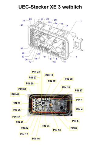

Das Entkoppeln der Leitung BRAUN/ROT vom UEC funzt nur,wenn Du den PIN 14 aus dem UEC-Stecker auspinnst und hier ein Kabel vom K 8 PIN 85 zum ausgebautem Kabel führst.
Die anderen 3 Kabel bzw.PINs vom Relais musste mit Verlängerungskabeln mit dem Relaissockel verbinden.
Das Relais wird sozusagen ausgelagert.
Anders geht es nicht !
Alles nicht easy.
Wenn dann die Kupplung anzieht,ist das UEC im Arsch.

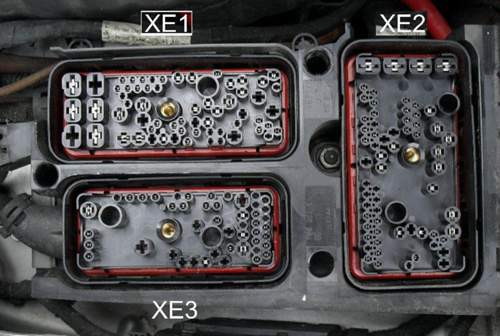

Das kannste eh schon ausbauen und die Kontakte auf Korrosionsspuren checken.
Da steht oft Wasser drin.
Pinnummerierung XE3 Stecker
Pinbelegung XE 3 Stecker
UEC Stecker Übersicht
