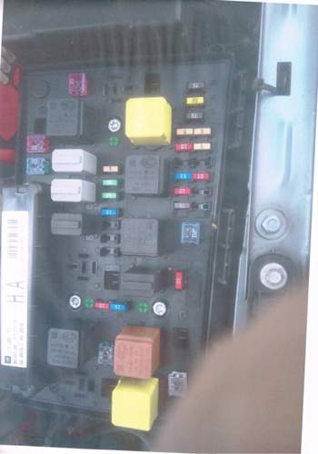

Jetzt hab ich es geschafft über einen Umweg : Vom Fon auf den Drucker - scannen - speichern - und jetzt hier. Ich weiß nur nicht, ob Du damit was anfangen kannst
Sicherungskasten-astra-h
Das Bild ist grottenschlecht.
Aber man sieht das wichtigste.
Bist Du zu einer Diagnose gekommen?

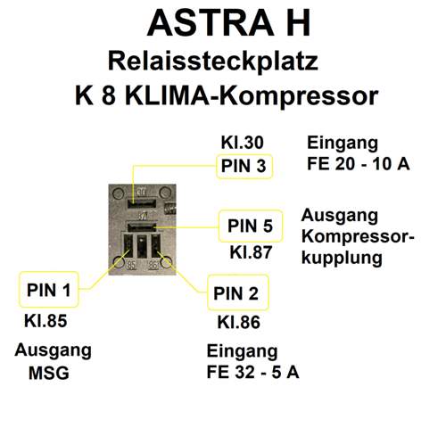

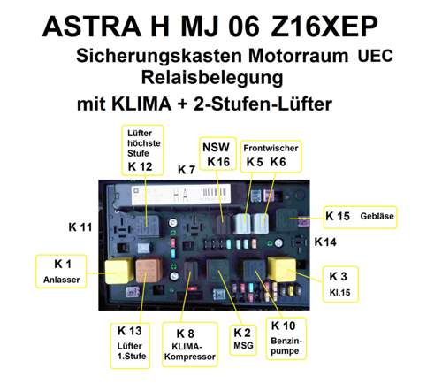

Deine Kiste hat ein REC ( Sicherungskasten Heck )
und KLIMA-Relais sitzt im UEC ( Motorraum- Sicherungskasten.
Soweit so gut.
Das K 8 - Relais für KLIMA haste gefunden.
Jetzt bau mal ne Prüflampe ein zwischen PIN 86 und PIN 85 am Relaissockel.
Dann KLIMA einschalten.
Die Prüflampe muss brennen.
Prueflampe aus ner Fassung mit Glühbirne max.5 Watt basteln oder KFZ-Prueflampe verwenden.
Besser weniger Watt.
Noch besser ist ne Dioden-Prueflampe.
Relaisuebersicht UEC
Mini-Relaissockel UEC

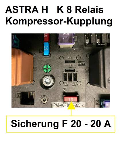

Klima-Sicherung FE 20
+4
Erst mal DANKE für die Schaltpläne, aber ne Frage hätte ich doch noch dazu : In den Pänen ist die Sicherung FE20 mit 10A deklariert, Du hast aber mit Deinem Foto 3 den Wert auf 20A angehoben. Was ist denn nun richtig?
Das ist ein. Fehler .
Richtig ist : Sicherung FE 20 - 10 Ampere

So, bin gestern abend bei meinem Schrauber gewesen und wir sind da gemeinsam dran gegangen. Dabei hat sich herausgestellt, dass am Relaissockel lediglich knapp 8V ankommen, bei laufender Maschine 10,7V. Unsere Vermutung geht nun da hin, dass eventuell der Stecker vom MSG nicht mehr so ganz frisch ist und dort so was wie Korrosion vorhanden sein könnte. Uns ist auch klar, dass wir, wenn wir da ran wollen, die ganze Sache spannungsfrei machen müssen. Wie denkst Du darüber?
Zwischen 85 und 86 gemessen?
Dann war da aber kein Relais mit dran, bei 10V zieht das locker an. Hattest du an 86 gegen Masse die volle Spannung?

Es geht um die Ansteuerung ansich.
Das Relais ist massegeschalten ,wie 95 % der übrigen Relais.
Nur blicken die Jungs das nicht.
Die versuchen krampfhaft Spannung zu messen,was natürlich total daneben ist.
Und so schlau ein Amperemeter in die Sicherung FE 20 zu stecken ,um die Stromstärke zu messen ,sind sie auch nicht.
Da ich das weiß,dass sich ( fast ) alle damit schwer tun,ein massegeschaltenen Relais zu prüfen bzw. dessen Ansteuerung durchs MSG,hab ich den Test mit der Prüflampe vorgeschlagen.
