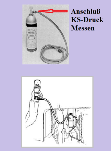

Hallo
man könnte es versuchen damit !
bei einem Leck ist natürlich das Geld weg .
aber eins hat man dann ,
einen passenden Anschluß für den Benzindruck messen + das Manometer !
der grüne Bereich auf dem Manometer zeigt an bis wohin gefüllt wird ,
denke mal bis 5 Bar wie früher !
solche Flaschen zum Nachfüllen gabe es früher beim LKW auch ,allerdings R 12 Zeiten !

Gibt nieder und Hochdruck leitung

Soweit ich weiß wird ein A z.B.nur am Niederdruck gefüllt und das ohne laufenden Kompressor. Ansich würde mich so ein Ding schon wegen dem Manometer und dem Anschluss int.
da ist doch kemnad Scharf auf den Anschluß,Grins !
früher war es so.
mfg
