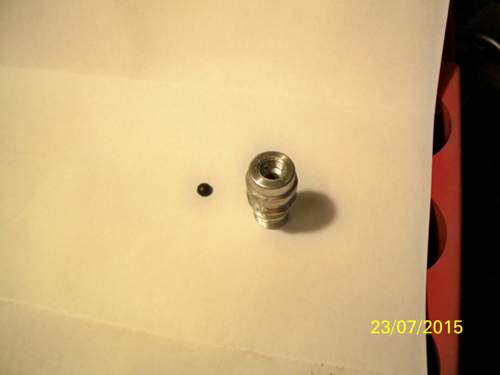

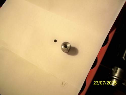

Moin,moin, Gemeinde!
Habe grad zweimal die Freude gehabt bei beiden Fahrzeugen ( Corsa und Omega) beide Klimas zu reparieren!
Beim Corsa mußte die Magnetkupplung vom Kompressor erneuert werden ( gbts in der Bucht ) und ist schnell gemacht! Befüllen und Prüfung in Nordberlin 50.-€. Beim Omega war auf der Rückreise von der Küste plötzlich nichts mehr kalt.
Nach erster Diagnose kein Druck mehr drauf. also zum Befüllen. Dann Dichtigkeitsprüfung und siehe da Ventil auf der Hochdruckleitung feift ab. Neues Ventil rein ( gibts auch in der Bucht ) hab gleich mal zwei neue geordert.
Beim festziehen des Ventils kam gleich mal mein um 90° gebogener und auf 15 1/5 aufgefeilter und aufgesägter Ringschlüssel in aktion. Am Ventil hatte sich ( siehe Bilder) die Gummidichtung ( diese wird im allgemeinen als Kugel bezeichnet) zerrissen.
So das im Sommer ..in diesem sommer und innerhalb einer Woche ...aber nu geht wieder alles und ich kann mich wieder meiner 3.2er Baustelle wittmen.
MfG
O.P.
100-6830
100-6831
