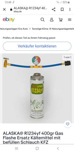

Hat schon mal einer seine Klimaanlage selber befüllt?
Im Netz gibt es für ältere Systeme ein Nachfüllset. Normal muss das bei neueren Modellen auch funktionieren. Welches Gas ist eigentlich bei uns drinne. Hat da schon jemand Erfahrungen damit gesammelt.

Mal eben auf die Schnelle bei ebay gefunden gibt bestimmt noch andere Systeme aber genausowas meine ich
Nachfüllset
