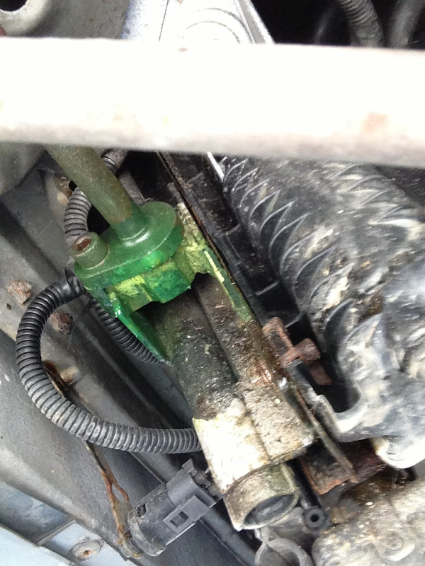

Man kann es Abdrücken - das ist aber dann nur für massive Undichtigkeiten. Dann wird - wie bei mir - einmal gefüllt - mit Kontrastmittel. Nach 1 Mon. war die Anlage wieder leer - wenn die leer ist dann verhindert ein Druckschalter das anspringen des Kompressors - als Selbstschutz.
Gut, nach dem Monat hab ich dann auch die Undichtigkeit gesehen --> http://goo.gl/AAHDL - dann kannst reparieren. Kondensator, Trockner Dichtsatz... nochmal füllen - und hoffen. Wenn es doof abgeht ist dann noch irgendwo eine Undichtigkeit, wo man es nicht so offensichtlich findet - Verdampfer etc...
