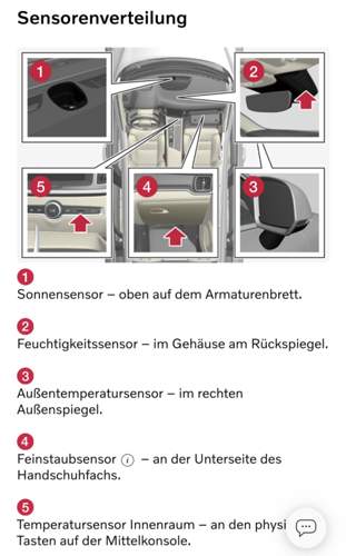

… ich hänge mich mal an das alte Thema,…
Jemand ne Idee, wo genau die Sensoren für die Klimaanlage sitzen?
Danke & Grüße
BENjammin
Besten Dank!
Sag bitte nicht, das kommt aus der Bedienungsanleitung…¿?!
@BENjammin schrieb am 2. November 2022 um 09:33:57 Uhr:
Doch kommt es 😉
https://www.volvocars.com/.../klimasensoren
