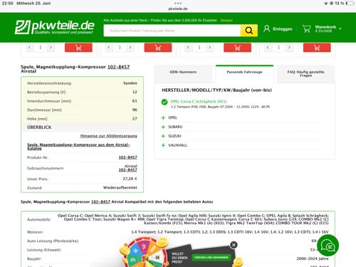

Eine Frage an die Elektriker unter euch. Habe gerade die Magnetspule gemessen weil seit letzter Woche keine kalte Luft mehr raus kommt. Kältemittel ist genug vorhanden. Die Spule hat ein Wert von 0,5 Ohm. Zuerst schlägt es voll aus 13 und mehr und bleibt dann bei 0.5 Ohm.
Meine Frage, ist die Spule defekt ?
Schaue dir mal mein Video dazu an, zum Thema Thermosicherung.
War bei mir damals auch und bei Erwärmung hat sich der Stromkreis geöffnet und die Magnetkupplung hat ausgekuppelt.
Ich habe eine neue Spule bestellt, leider die falsche. So muss ich noch ein Tag extra warten, weil die Klimaanlage von Sanden ist und die bestelle Spule ist für Delphi . Hätte ich besser vorher geschaut… dummer Fehler von mir. Muss sich der Kreislauf nicht wieder schließen wenn er kalt ist ? Weil die Klima geht weder bei warmen, noch beim kalten Motor. Man merkt nur wenn man die einschalte, das die Drehzahl für eine Sekunde sich leicht erhöht und dann direkt wieder abfällt. Sicherungen alle überprüft und auch das Klima Relais ist in Ordnung. Strom kommt bis Stecker kompressor an. @hwd63

PS: ich habe den Stecker zum Kompressor nur mit einem Spannungsmesser getestet. Hat geleuchtet. Kann da trotzdem ein Fehler liegen ? Bei mir dreht sich die Kupplung an den Kompressor wenn ich daran drehe. Man merkt wie er verdichtet. Werde morgen mal die alte Spule rausnehmen. Die neue ist ja schon gekauft, muss also sowieso getauscht werden.
Sorry das hat mir jetzt keine Ruhe mehr gelassen. Hab nochmal alles durchgemessen mit Multimeter. Stecker bekommt wenn Klima an ist 14 Volt. Klima aus geht es sofort runter. Denke also alles bis zur Klimaanlage funktioniert. Dann habe ich nochmals die Spule gemessen und es zeigt mir jetzt (vielleicht vorher falsch gemessen) 3,7ohm an und geht dann sofort auf 0,7ohm. Muss die Spule nicht den Wert von 3,7 halten?
