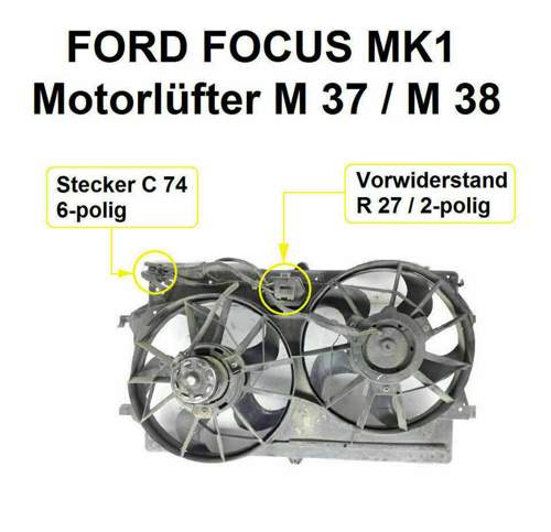

Dann liegt der Fall klar.
Sowohl Lüfter Fahrerseite als auch R 27 sind durchgebrannt.
Am besten komplettes Lüfterpaket tauschen.

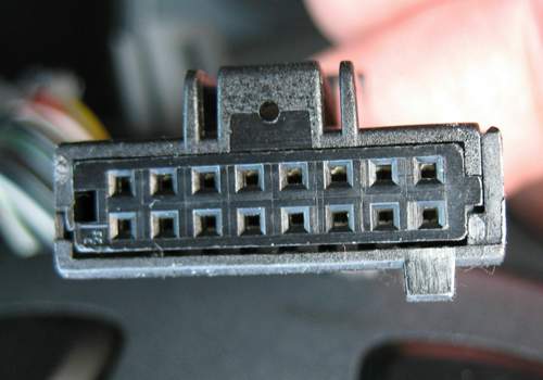

Danach Radio raus und den Stecker C 380 / 16-polig vom Klimabedienteil abziehen.
Auf PIN 8 Kabel ORANGE muss Kl.30 Dauerplus anliegen.
Auf PIN 10 Kabel GRÜN/ORANGE muss Zuendungsplus Kl.15 anliegen.
Beide Messungen gegen PIN 12 - SCHWARZ/ORANGE Kl.31 Masse und anschliessend gegen Massepunkt an der Karosserie.
Die nächste Massnahme wäre die Stromversorgung vom Klimabedienteil zu kontrollieren.
Ok. Ist da auch bei Facelift und Vorfacelift Kompatibel?
Das macht die Suche nach Ersatzteilen einfacher.
Da kannste alles nehmen.
Egal ob Vorfacelift oder Facelifter.
Oder ob Benziner und Diesel.
Hauptsache KLIMA und zwei Lüfter.
Lüfterpaket mit KLIMA

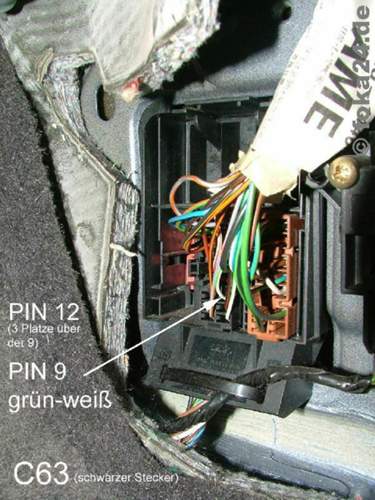

Danach untere Verkleidung an der A-Saeule Beifahrer-Fussraum ausbauen.
Da sitzt der CRASH-Schalter der Benzinpumpe dahinter.
Bild 2
Daneben sind zwei Stecker .
Bild 1
Am schwarzen Stecker C 63 / 15-polig liegt auf PIN 13 das Kabel vom Klimabedienteil GRÜN/ORANGE.
Aber nur bei manchen Vorfacelifter.
Also nachschauen,ob am PIN 13 ein Kabel liegt.
Wenn nicht,dann läuft die Leitung GRÜN/ORANGE über den C 70 / 40-polig vom Fahrerfussraum in den Motorraum.
Hier von hinten in den PIN 13 Pruefkabel ROT vom Multimeter stecken und bei laufendem Motor und eingeschaltener KLIMA die Spannung gegen Massepunkt messen.
Stecker darf zum Messen nicht getrennt sein !!
Bild 3 ist vom FACELIFT bzw. vom ST 170
Da sieht man,dass der PIN 13 leer ist.
Und der PIN 12 ist auch leer,weil der ST 170 keinen Ausgang Verbrauchsanzeige für BC hat.
Bei normalen Benzinern ist aber der PIN 12 belegt mit WEISS/BLAU oder WEISS/VIOLETT.

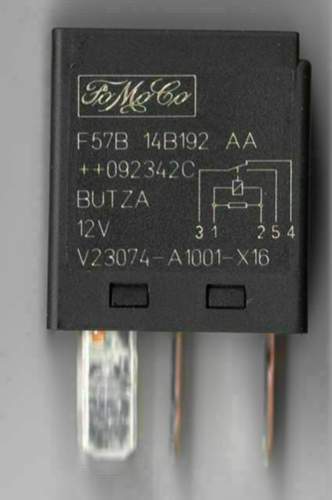

Zum Testen :
- K 32 -Relais KLIMA-Kompressorkupplung rausziehen
- Zündung einschalten
- am PIN 3 ankommende Spannung gegen Minuspol messen.
Danach Sicherung F 58 rausziehen.
-Spannung am PIN 3 erneut messen.

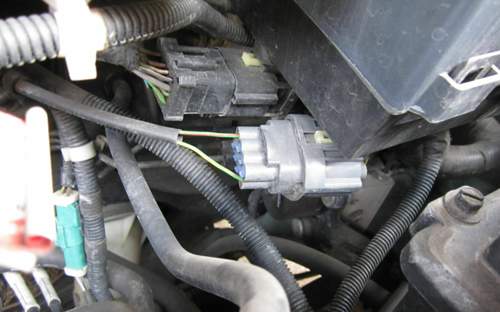

Bild vom C 81 fehlt noch von Dir.
Siehe Bild 1
C 81 und C 80 beim Vorfacelift

Siehe Bild 1
Ich werde morgen alles durch messen.
Was C81 betrifft, ich meine das ich trotz Intensiver Suche den Stecker nicht gefunden habe oder einfach nicht gefunden habe.
Da musste Dich aber anstrengen,den nicht zu finden.

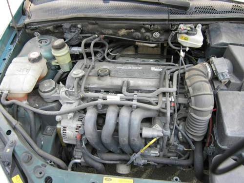

Der sitzt genau links vom BJB ( Sicherungskasten Motorraum ).
Genau neben dem schwarzen C 80 - Stecker / 16- polig .

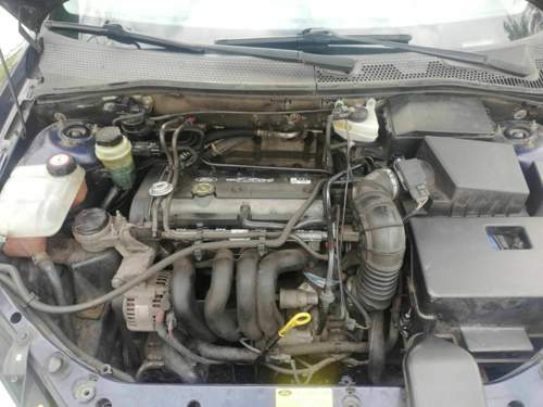

Mach mal Motorbild.
Bild vom Vorfacelifter 1.6
Auf dem Bild direkt unter dem Behälter für die Bremsflüssigkeit.
Der graue Stecker mit 2 Kabeln dran.
Vorfacelift 1.6 Motorbild
C 81 Stecker grau
Falls der C 81 nicht vorhanden sein sollte,dann mach trotzdem Bilder vom C 80 / 16-polig ( schwarz ) bzw.vom Bereich neben dem BJB.
Ich hab mal Widerstand von der Kompressorkupplung ermittelt.
Gemessen von K 32 - Relais PIN 5 gegen Minuspol-Batterie
Ergebnis : 4,2 Ohm
Die kleinen Relais haben zwischen PIN 1 und PIN 2 :
127 Ohm Widerstand
Widerstandsmessung Kompressorkupplung
Kleine Relais 4-polig

C 380
--- Pin 8 Kabel ORANGE gegen PIN 12 - SCHWARZ/ORANGE.
12,66V
Gegen Karosserie
12,59V
--- PIN 10 Kabel GRÜN/ORANGE gegen PIN 12 - SCHWARZ/ORANGE (Zündungsplus)
12,48V
Gegen Karosserie
12,59V
--- Büroklammer in den PIN 9 - GRÜN/ORANGE von hinten reinstecken und wieder an Klima anstecken, gegen Massepunkt während Klima und alles andere Läuft
14,11V

Schwarzen Stecker C 63 / 15-polig, ja der ist 15 Polig aber ohne Grün/Orangenen Stecker so wie andere Kabelfarben. War der einzige 15 Polige da in der Ecke.
Alle Bilder habe ich angehangen

1.6 Motorraum Vorfacelift
C 63
C 63 - 1
+12
Du hast da nen Fehler gemacht und bist an den C 51 dran im Fahrerfussraum.
Den meinte ich nicht,sondern den C 63 im Beifahrer-Fussraum.
Oder haste nen Rechtslenker ?
Die Spannungsmessungen waren soweit okay.
Die Spannung an der F 58 ist nicht ausreichend .
Da stimmt was nicht.
Zieh mal die F 58 raus,Zündung anschalten und Spannung an der Eingangsklemme messen.
Am C 380 PIN 10 liegen aber 12 Volt an.
Jetzt musste an den C 63 dran.
Was issen mit C 81 ?
Ich kann den auf Deinem Motorbild erkennen.
Mach mal Nahbild.
An Deinem C 380 Klimabedienteil ist mir aufgefallen,dass die Vorverkabelung der Frontscheibenheizung fehlt.
Also PIN 11 und PIN 13 sind leer.
Check mal PIN 1 bis PIN 8.
Da wird auch PIN 4 und 5 fehlen.
