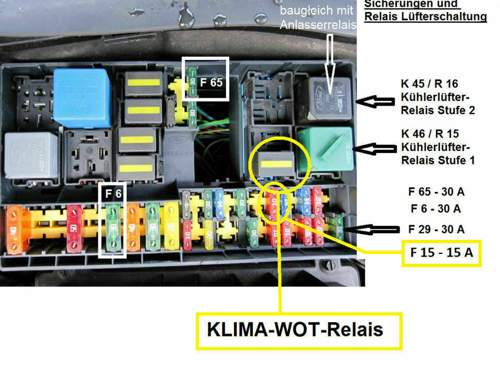

Themenstarteram 30. Januar 2022 um 13:15
@BlackyST170 schrieb am 29. Januar 2022 um 18:42:17 Uhr:
Dann zieh mal F 29 und F 65 raus und trenn den C 74.
Dann Widerstand messen :
- F 29 Ausgang gegen C 74 PIN 6 Kabel GRÜN/ORANGE
- F 65 Ausgang gegen C 74 PIN 4 Kabel GRÜN/GELB
Dann Widerstand messen vom R 27 Vorwiderstand am C 74
PIN 3 GRÜN/WEISS gegen PIN 6 GRÜN/ORANGE
Und beide Motorlüfter durchmessen auf Widerstand.
PIN 1 gegen PIN 2
PIN 4 gegen PIN 5
Irgendwo muss ja der Kabelwurm drin sein.
Kannste Stromstärke messen ?
Deine Spannungsmessung an den Sicherungen check ich nicht.
Wo sind da 3,5 Volt ?
Mach am besten Foto mit Pruefkabel angeschlossen und Display-Multimeter.
Und denk noch an die anderen Bilder.
Entweder bin ich einfach nur zu Blöd zum Messen oder aber da stimmt an der Verkabelung irgend was nicht.

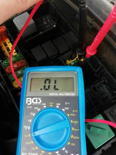

- Widerstand ; F 29 Ausgang gegen C 74 PIN 6 Kabel GRÜN/ORANGE
Multimeter sagt 0 0 0
- Widerstand ; F 65 Ausgang gegen C 74 PIN 4 Kabel GRÜN/GELB
Multimeter sagt OL, egal auf welchen Bereich (Widerstand ) ich den Stelle.
PIN 1 gegen PIN 2
PIN 4 gegen PIN 5
Das gleiche auch beim Vorwiederstand.
Die Bilder habe ich angehangen, heute allerdings nicht mit 3,5 sondern mit 0,3 und 0,1.
Wie gesagt, Multimeter sagt OL, egal auf welchen Bereich (Widerstand ) ich den Stelle. Zum Testen habe ich das an der Batterie gemacht, dass das Multimeter kaputt ist kann ich ausschließen.
Langsam zweifele ich daran ob ich auch richtig Messe und bin am überlegen in die Werkstatt zu fahren.

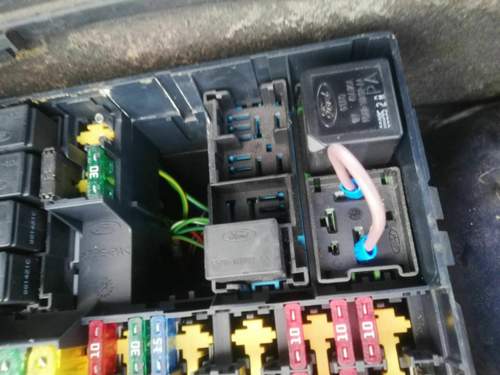

Natürlich haste da falsch gemessen !
An den Sicherungen F 29 und F 65 kannste nur Spannung messen,wenn K 46 gebrückt ist zw.PIN 3 und PIN 5.
Jetzt machste Brücke am K 46 und misst nochmal Spannung gehen Minuspol an der Batterie.
- Foto von Brücke am K 46 ( grünes Relais )
- Foto von F 29 gegen Minuspol
-Foto von F 65 gegen Minuspol
Auf der Rückseite vom Relais stehen die PINs aufgedruckt.
Ohne Brücke wird das nix !!!
Da kannste Dich nicht rauswinden.
Die F 29 und F 65 liegen nach dem Relais.
Da kommt nur Strom an den Sicherungen an,wenn Relais geschalten wird oder Relais wird rausgezogen und überbrückt.
Sorry ,hab mich vertippt.
Ich meinte das K 45 ( grünes Relais ).
Für Stromstärke zu messen am besten Sicherungsadapter besorgen oder selbst basteln.

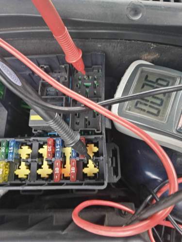

Themenstarteram 30. Januar 2022 um 16:16
@BlackyST170 schrieb am 30. Januar 2022 um 14:43:25 Uhr:
Jetzt machste Brücke am K 45 und misst nochmal Spannung gehen Minuspol an der Batterie.
- Foto von Brücke am K 45 ( grünes Relais )

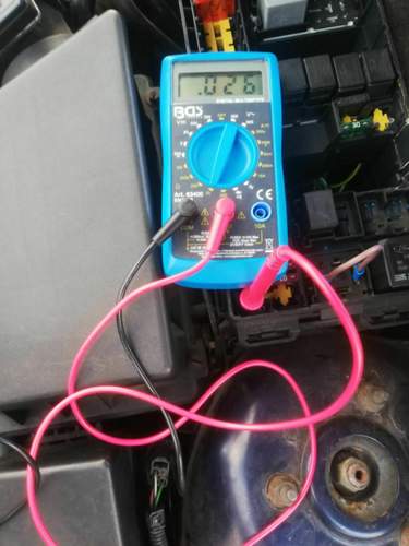

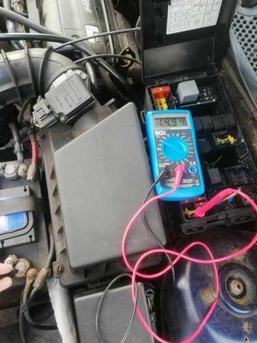

So. Auf ein neues. Viele Bilder konnte ich nicht machen da ich mein Ladekabel nicht in der Garage hatte und Handy leer war.
K45 Überbrückt
F29 und F65 gegen Minuspol
F29 14,94 V
Widerstand 026
F65 14,92V
Wiederstand OL
Die anderen Bilder vom C74 muss ich morgen nach machen.
Sicherungsadapter werde ich mir wohl mal zulegen.
K46 gebrückt
F29 gegen Minuspol; Volt
F29 gegen Minuspol; Widerstand
+2
Okay.
Die Spannungsmessungen haben jetzt geklappt.
Beide Ausgang-Sicherungen F 29 und F 65 haben Spannung beim Brücken vom K 45.
Genauso machste die Spannungsmessungen am getrennten Stecker C 74 ,aber mit eingesetzten Sicherungen F 29 und F 65.
Dafür musste noch nichtmal die Zündung einschalten,da PIN 3 vom K 45 an Kl.30-Batterieplus liegt.

Bei den Spannungsmessungen haste Motor laufen lassen.
Das war nicht falsch,aber nicht angegeben von mir.
Zuerst ohne Motorlauf und danach erst mit Motorlauf messen in Zukunft.
Und für Widerstandsmessungen darf der Motor garnicht laufen.

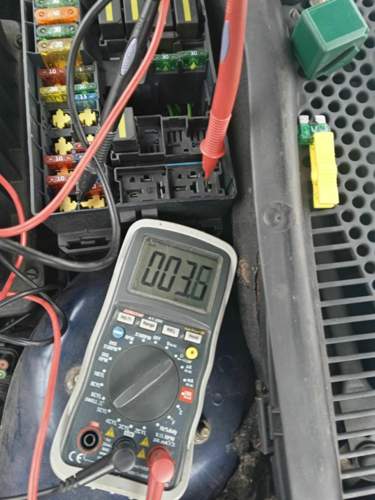

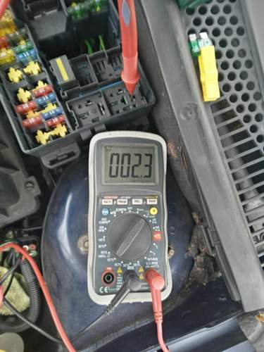

Widerstandsmessungen :
Messung 1 :
R 27 - Widerstand
gemessen zwischen Ausgangsklemme F 29 und K 46 ( schwarz ) PIN 5
Ergebnis : 3,6 Ohm
Messung 2
Luefter- Widerstand Beifahrerseite
gemessen zwischen K 46 ( schwarz ) PIN 5 und Minuspol-Batterie
Ergebnis : 2,3 Ohm
Messung 3
Lüfter-Widerstand Fahrerseite
gemessen zwischen Ausgangsklemme F 65 und Minuspol-Batterie
Ergebnis : 2,4 Ohm
Die Ausgangsklemme an der F 29 ist die obere Klemme.
Die Ausgangsklemme an der F 65 ist die untere Klemme.
Messung 4
gemessen zwischen K 45 ( grün ) PIN 5 und Minuspol-Batterie
Ergebnis :2,6 Ohm
Beide Lüfter müssen also ungefähr 2,5 Ohm haben,damit sie funzen.
Messung 1 / R 27-Widerstand
Messung 1 / R 27-Widerstand 2
Messung 2 / K 46 ( schwarz ) Minuspol

Das gepostete Bild von Dir wurde von mir versehentlich falsch bezeichnet.
Richtig ist :
K 45 - grün
K 46 - schwarz
