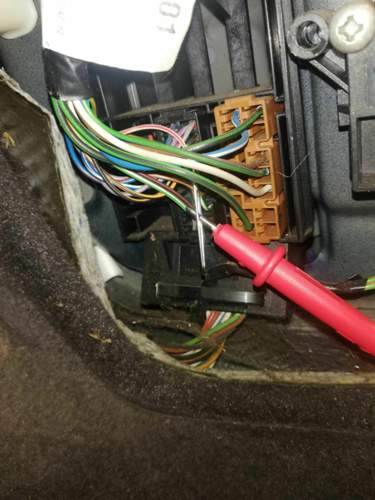

C63, PIN 13 bei laufendem Motor gegen Masse
13,89 V
F58 rausgezogen, Zündung an 12,11V

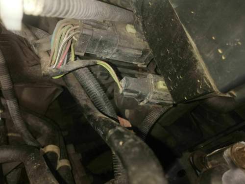

C82 da bekomme ich den Stecker einfach nicht getrennt. Foto habe ich angehangen. Da war aber schon jemand dran, da klebt unsauber Isolierband dran. Evtl. kannst du mir sagen wie ich den getrennt bekomme.

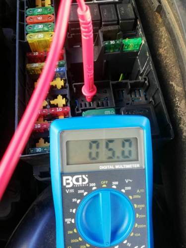

Ich hab mal Widerstand von der Kompressorkupplung ermittelt.
Gemessen von K 32 - Relais PIN 5 gegen Minuspol-Batterie
Ergebnis : 4,2 Ohm
Die kleinen Relais haben zwischen PIN 1 und PIN 2 :
127 Ohm Widerstand
5,0 Ohm
K 32 - Pin1 und 2
OL

K 32 - Pin1 und 2
C63
+4
Auf Bild 1 kannste nix messen.
Die 127 Ohm sind am rausgezogenen Relais zw.PIN 1 und PIN 2 .
Nicht am Relaissockel.
Den C 82 musste mit Silikonspray einsprühen.
Dann löst der sich einfacher.

Wenn am C 63 fast 14 Volt anliegen,dann am abgezogenem Stecker vom Niederdruckschalter Spannung gegen Minuspol messen.
Bei Motorlauf und eingeschaltener KLIMA.
Wenn Du den C 82 nicht getrennt bekommst,dann mess Spannung am PCM-Stecker C 416 / 60-polig PIN 10.
Kabelfarbe GRÜN/GELB.
