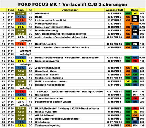

Die CJB-Sicherungsbelegung ,die ich vom Vorfacelifter habe,ist etwas anders.
Passt aber in groben Zügen.
Die hat noch kleine Fehler drin,aber die mach ich eh noch neu.
Die F 43 für Heckwischer gibt's bei meiner Belegung nicht.
Mach noch Foto vom Deckel der rechten Seite.
Also Sicherungen F 30 bis 39.
Wenn kein Dauerplus im CJB ( Innenraum-Sicherungskasten ) vorhanden ,dann ist die F 7 im BJB defekt.
Wenn kein Zuendungsplus im CJB ,dann ist die F 1 defekt oder graues Zündungsrelais schaltet nicht.
CJB Sicherungsbelegung Vorfacelifter

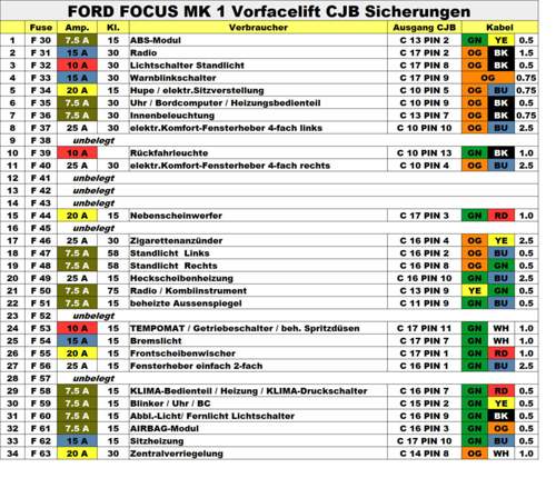

Neue Sicherungsbelegung Vorfacelifter CJB.
CJB Sicherungsbelegung Vorfacelift NEU

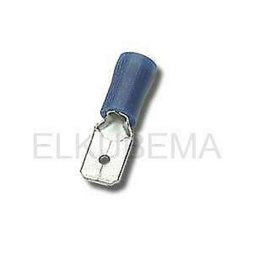

Benutz am besten 6,3 mm breite männliche Flachstecker ,um an den Sicherungsklemmen zu messen.
Für Spannung und Stromstärke.
Auf alle Fälle muss Sicherung raus !
6,3 mm breite Flachstecker

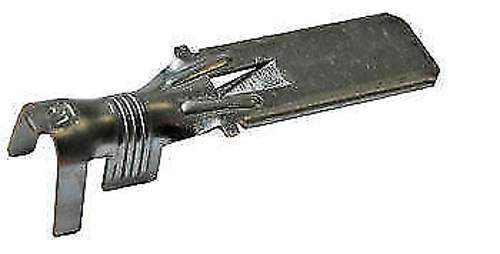

Ich nutze diese wie im Bild, sind 6,3mm dessen Isolieren ich soweit entfernt habe das es mit dem Multimeter keine Probleme macht.
Ich gebe dir morgen alles durch.
Bilder vom Messen und Bilder von der rechten Seite des Sicherungskasten (Innenraum).
Was fehlt noch?
Flachstecker
Ja.
Das ist die " Pfusch-Variante " zum Quetschen.
Nicht zum Crimpen.
Geht zur Not , natürlich auch.

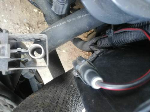

Man könnte kleinen Nadeln direkt an den Lüfter Kabel durch stecken und nachher versiegeln, damit hab ich an meinem Roller wegen Wassereintritt aber keine gute Erfahrungen gemacht.
Bilder kommen morgen.
Lass das lieber sein.
Da soll nur evtl. Kabelbruch gemessen werden durch die Widerstandsmessung.
