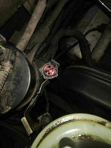

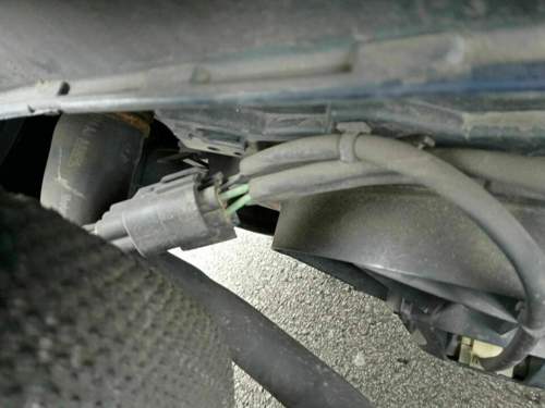

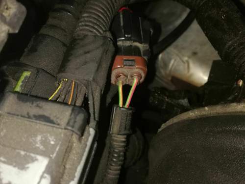

So, im kalten Zustand laufen keiner Lüfter.
Niederdruckschalter, Schwarzer 4 Poliger Stecker, davon 2 Pins belegt. Andere Stecker in der Nähe sind nur vom Tankventil. Der Grün/Orangene fürt Strom, 0,54V.
Überbrücke Ich beide Pins mit Büroklammer, hab ich 0,68V und die Klima läuft.

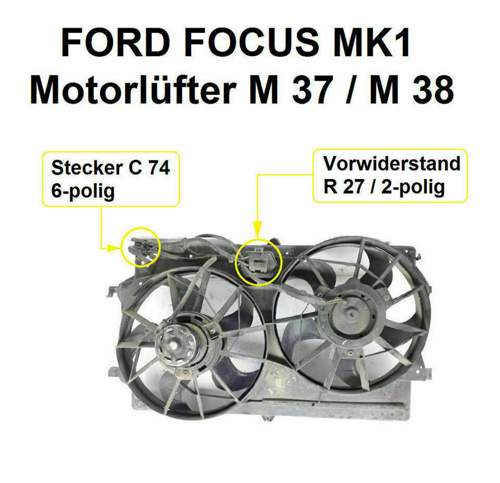

Hab heute getestet :
- KLIMA AN
- beide Lüfter laufen
- Sicherung F 29 rausgezogen und Lüfter M 38 Beifahrerseite geht aus .M 37 Lüfter Fahrerseite läuft weiter.
- Sicherung wieder eingesetzt und Sicherung F 65 rausgezogen.
- M 37 Lüfter Fahrerseite geht aus . Lüfter Beifahrerseite läuft weiter.

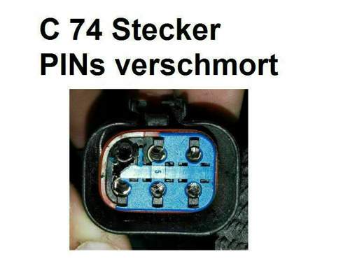

Wenn M 37 Lüfter Fahrerseite nicht läuft,dann ist der R 27 Vorwiderstand defekt/durchgebrannt.
Bei Brücken von K 46 - Relais ( schwarz ) von PIN 3 nach 5 wird er aber laufen.
Dann liegt's zu 100 % am R 27.
Trotzdem den C 74 checken/trennen.Da verschmoren gern die Kontakte.
R 27 gibt's einzeln.

Stecker C 74 Lüfterpaket
Lüfter MK 1
Einbaulage C 74
