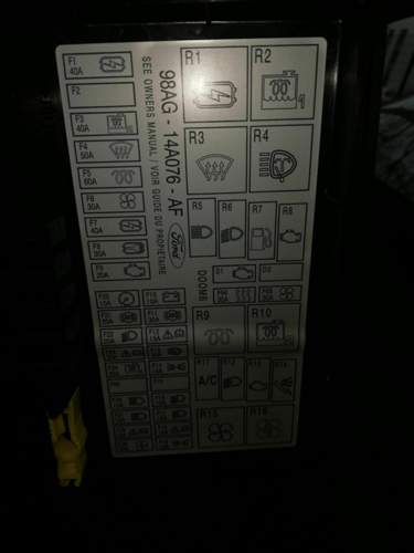

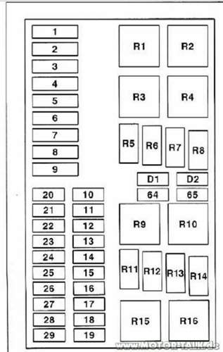

Tausch das K 4 Benzinpumpen-Relais gegen das K 32-Relais.
Das ist das " R 7 " auf dem Deckel.
Wenn Motor nicht startet,ist das Relais defekt.
Dann nimmste das " R 5 " - Relais für Fernlicht zum Testen.

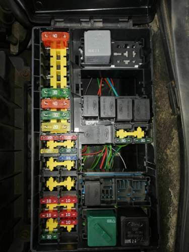

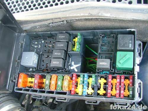

Und mach mal gescheites Foto von Deinem BJB ( Motorraum-Sicherungskasten ).
Und von der Übersicht im Deckel bei Dir.
Wie Bild 3

Kasten
Übersicht BJB

Ich meinte Bilder bei Tageslicht.
Für den nächsten Unwissenden ,damit der was damit anfangen kann.

Und Du hast die Arme-Leute-Ausfuehrung vom BJB.

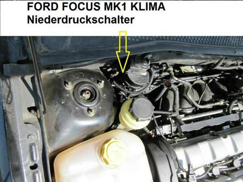

Such mal Niederdruckschalter an der Spritzwand unterhalb vom Tankventil.
Übersicht BJB
Vorfacelift BJB Benziner gehobene Ausst.
Ok, ich suche den Niederdruckschalter. Wenn das an der Spritzwand sitzt und für die Klima ist, sollte das schnell zu finden sein. Was mache ich wenn ich es gefunden habe?

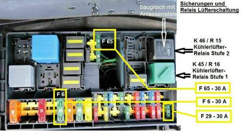

Dann stimmt was nicht mit Deiner Lüfterschaltung.
Mach mal Sicherung F 29 und F 65 neu.
Zum Testen kannste F 64 Gebläsemotor nehmen.

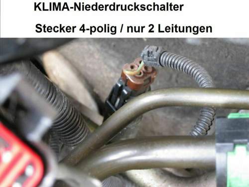

Das Tankventil ist Beifahrerseite neben Stossdaempfer-Dom
Und darunter ist der Niederdruckschalter an der KLIMA-Leitung an der Spritzwand.
Spritzwand = Mauer aus Blech zwischen Innenraum und Motorraum.
Oder besser gesagt : Die " Fassade " zum Motorraum von der " Mauer ".
Und besorg Dir Büroklammern und Kabel zum Testen / Überbrücken der KLIMA-Schalter.
Wenn Niederdruckschalter gefunden,dann Stecker abziehen und Spannung messen an beiden PINs gegen MINUSPOL.
Kabelfarbe durchgeben ,wo Spannung anliegt.
Beide Kabelfarben durchgeben und PIN-Nummerierung.
Wenn Spannung anliegt,dann Büroklammer in beide PINs am Stecker.
Danach KLIMA anschalten.
Ergebnis durchgeben.

Dann musst Du die Sicherung F 29 rausziehen.
Wenn dann immer noch der Lüfter dreht,dann die F 65 rausziehen.
Hat das auch nix gebracht,dann die F 6 .
Und durchgeben,bei welcher Sicherung der Lüfter nicht mehr dreht.

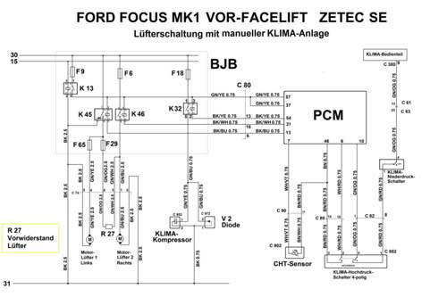

Der Vorteil beim Vorfacelifter ist,dass der Niederdruckschalter vor dem Hochdruckschalter liegt.
Dadurch kann man besser testen,ob das Klimabedienteil den Einschaltbefehl zum PCM weitergibt.
Wenn das Überbrücken des Niederdruckschalters nix gebracht hat,dann musste an den Hochdruckschalter ran.
Der ist im Radhaus Beifahrer Vorderrad.
Vorher kannste noch am getrennten Stecker C 82 ( 8-polig ) noch messen , auf welchem der beiden PINs Spannung anliegt.
Wieder gegen Minuspol messen.
Auf PIN 8 GRÜN/ROT kommt Strom vom Niederdruckschalter.
Wenn Brücke am Niederdruckschalter eingebaut ist,dann muss auf PIN 8 Spannung anliegen.
Beide Schalter sind hintereinander geschalten ,also in Reihe
Wenn einer auslöst,fehlt dem PCM der Einschaltbefehl vom KLIMABEDIENTEIL.
Du kannst auch tricksen und am PCM-Stecker direkt überbrücken.
Auf PIN 10 GRÜN/ORANGE direkt 12 Volt draufgeben.
Dann sind beide Schalter ausgetrickst.

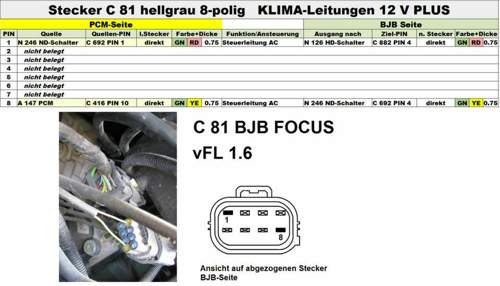

Du hast nur den C 81 grau / 8-polig.

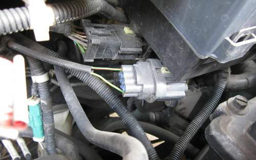

Am Hochdruckschalter musst Du noch nix machen.
Nur den Stecker vom Niederdruckschalter abziehen und Spannung messen.
Wenn auf einer Leitung Spannung ist,dann brücken mit Büroklammer und testen,ob jetzt KLIMA läuft.
Mach mal nur bis hierher.
Und mach noch Bild vom C ,81 am BJB.
Sicherungen + Relais Lüfterschaltung
Stecker Hochdruckschalter

Das war ein Druckfehler mit dem C 82 von mir.
Ist aber egal.
Es gibt auch Unterlagen,da steht der C 82 als 2-polig drin.
Das siehste ja an Deinem BJB ,wieviel PINs der Stecker hat.
Wenn der graue 8-polige verbaut ist,dann isses der C 81.
Der C 82 ist schwarz und nur 2-polig.
Der schwarze Stecker daneben ist der C 80 / 16-polig.
