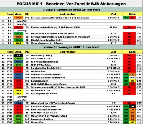

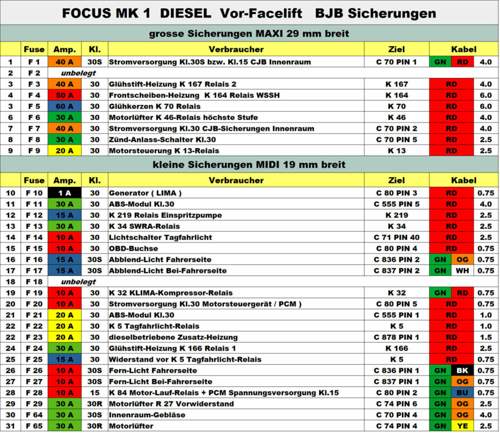

Bei der Sicherung für die Kompressorkupplung hatte ich mich vertan.
Das ist die F 15 - 10 A
F 18 war falsch !!!

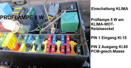

Siehe Bilder.

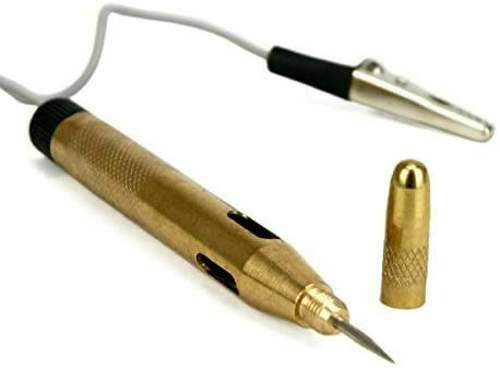

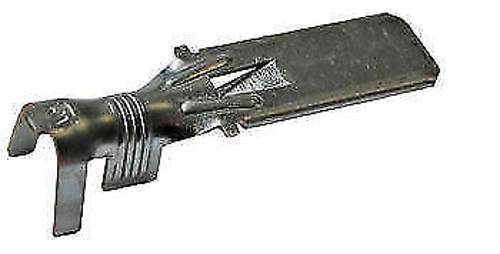

Für die Kontakte nimmste einfach 6,3 mm breite handelsübliche Flachstecker.
Einfach leer ohne Kabel zucrimpen und in den Relaissockel stecken.
Dann KFZ-Prueflampe anschliessen.
@BlackyST170 schrieb am 19. Januar 2022 um 08:42:35 Uhr:
Das ist noch eine echte Qualitäts-Prüflampe. Ich bin froh, dass ich noch so eine besitze.

Sicherungen sind alle OK.
Relai raus, Prüflampe angeklemmt, die leuchtet.
Multimeter sagt 14,xx Volt
Zweiter Lüfter springt nicht
Kupplung zieht nicht an.

Dann tausch mal das Relais gegen ein anderes (nicht das nur das kaputt ist), du kannst auch kurz das Relais brücken um zu testen ob dann die Magnetkupplung anzieht.
@FocusGT schrieb am 25. Januar 2022 um 12:56:07 Uhr:
Mit brücken meinst du PIN 1 / Relaisklemme 86 und den PIN 2 Relaisklemme 85 direkt mit Kabel verbinden?

Dann tausch mal das Relais gegen ein anderes (nicht das nur das kaputt ist), du kannst auch kurz das Relais brücken um zu testen ob dann die Magnetkupplung anzieht.Mit brücken meinst du PIN 1 / Relaisklemme 86 und den PIN 2 Relaisklemme 85 direkt mit Kabel verbinden?
Nein !!
Dann gibt's nen Kurzschluss !
Da muss die Prüflampe rein.
So wie Du das machst,funzt das nicht !

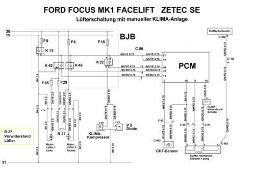

Das K 32 - Relais für Klimakompressor ist massegeschalten.
So kann man das nicht testen.
Massegeschaltenes Relais kann man nur testen,wenn Sicherung für Kompressorkupplung nach dem Relaisausgang Kl.87 liegt.
Beim MK1 liegt sie vor dem Relaiseingang.
Dann funzt das nicht.
Die einzige Chance ohne Prueflampe ist direkt am abgezogenen Stecker ( 2-polig ) der Kompressorkupplung
die Spannung zu messen.
Einfach in beide PINs die Mess-Kabel vom Multimeter stecken.
Auf den Relaissockel- PINs 1 und 3 haste immer 12 Volt bei Zündung an oder Motorlauf.
Vorraussetzung ist,dass die Sicherung F 19 beim Vorfacelifter intakt ist.
Das beweist nicht,ob die Kupplung angesteuert vom PCM.
So kannste das absolut nicht testen !

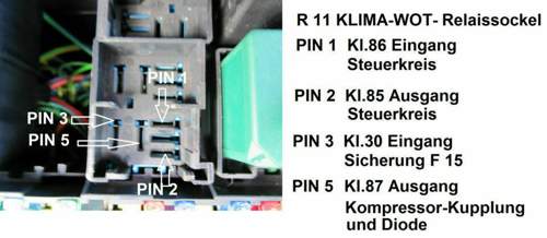

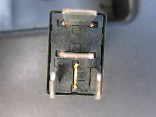

Also nochmal von vorne :
- K 32 Relais rausziehen ( auf der Innenseite vom Relaiskasten steht für das K 32 - Relais die Bezeichnung " R 11 "
- Überbrückungskabel in PIN 3 Kl.30 und PIN 5 Kl.87 stecken
- Motor starten.
Kompressorkupplung muss angezogen haben.
Relaistausch bringt nix.
Die verrecken so gut wie nie.
Ich hab leider überlesen,dass Du einen Vorfacelifter hast.
Dann ist die Sicherung für die Kompressorkupplung
die F 19 - 10 Ampere.
Beim FACELIFT ist es die F 18 - 10 Ampere
Jep, ist ein Vorfacelift.
Überbrückungskabel in PIN 3 Kl.30 und PIN 5 Kl.87 stecken.
Erledigt, die Klima springt an.

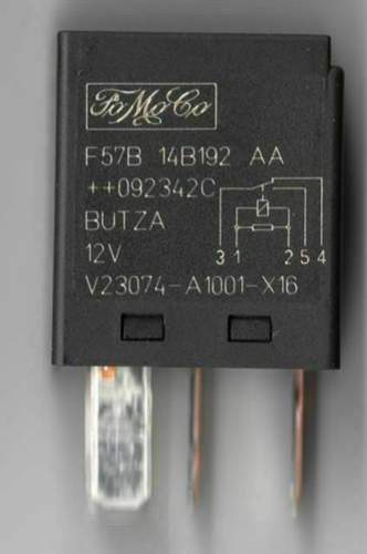

Tausch das K 4 Benzinpumpen-Relais gegen das K 32-Relais.
Das ist das " R 7 " auf dem Deckel.
Wenn Motor nicht startet,ist das Relais defekt.
Dann nimmste das " R 5 " - Relais für Fernlicht zum Testen.
Und mach mal gescheites Foto von Deinem BJB ( Motorraum-Sicherungskasten ).
Und von der Übersicht im Deckel bei Dir.
Wie Bild 3
