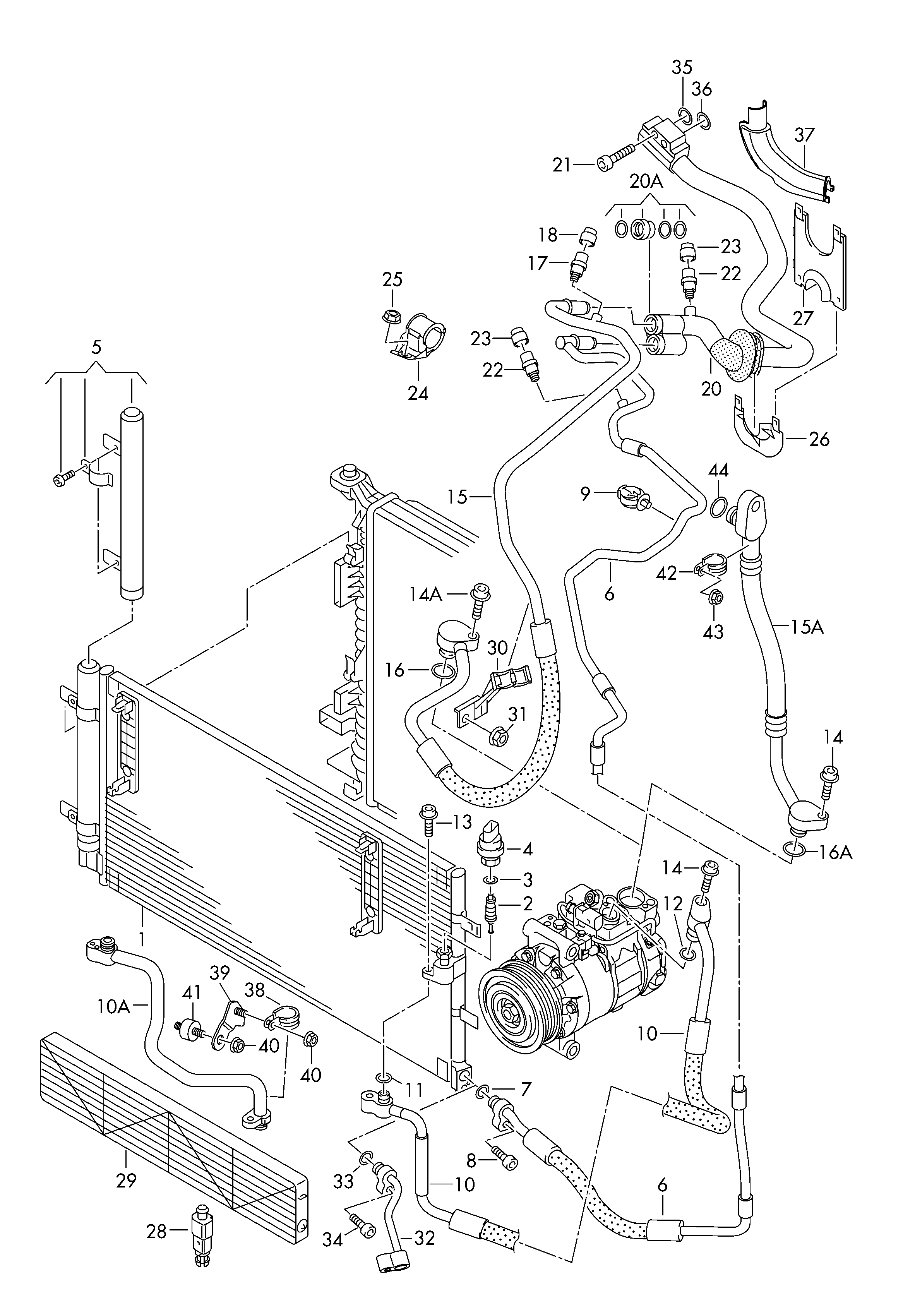

https://webautocats.com/imgs/etka/st/620260400.png
Der Druckschalter, Nr. 4 ist auf einem Expansionsventil, Nr. 2 verbaut, somit hat man die Möglichkeit, das Bauteil auch unter Druck stehender Anlage zu ersetzen. Ein Hexenwerk ist der Ausbau des Druckschalters nicht, da die Anlage ja auch nun eh leer zu sein mag ...
Beim Drucksensor ist es wichtig, dass der O-Ring, Nr. 3, mit ersetzt wird, dieser gehört i.d.R. nicht zum Lieferumfang des Druckschalter.
