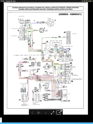

Zum Glück wurde dieses Thema in einem anderen Thread auch besprochen (bin jetzt zufällig drauf gestoßen), und sehr netterweise war ein Link auf das VEH-Forum drin mit Fragen zum gleichen Diavia-System.
Dort findest Du im Kommentar ca. nr. 5-6 nach unten angehängt zwei Dateien, mit Schaltplänen und Prüfungweise der Elemente, und dort sieht man oben-links den 4-poligen (heißt wie zu meinen Renault-Zeiten "Dreifach-Funktions-Druckschalter) Schalter.
Ich kann versuchen, nachher den Link zum Ursprungsthread hier zu finden und die Dateien zur Diavia-Dokumentation hochzuladen.

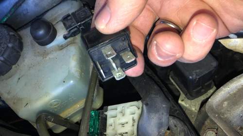

Ich habe dieses Relais neben dem Sicherungskasten gefunden. Von diesem Relais geht ein Kabelstrang in Richtung Gebläsemotor.
Gehört dieses Relais zur Diavia-Klimaanlage?
Zudem habe ich beim Druckschalter einen Herrenlosen Stecker gefunden… der könnte aber auch zu einer vor einem Jahrzehnt stillgelegten AHK gehören…
Ausprobieren und gucken was passiert
Weder dieser Stecker noch das Relais noch der Relaissockel sind von Mercedes. Muss also irgendwas zugerüstetes sein ?Klima?
@SternBonanza schrieb am 19. April 2025 um 20:16:00 Uhr:
Gehört dieses Relais zur Diavia-Klimaanlage?Zudem habe ich beim Druckschalter einen Herrenlosen Stecker gefunden… der könnte aber auch zu einer vor einem Jahrzehnt stillgelegten AHK gehören…
Der herrenlose Stecker mit 4 Pins dürfte in meinen Augen das Bauteil '33' vom Schaltplan auf einem der beiden angesprochenen PDF-Dokumenten von meinem letzten Kommentar - demnach wäre dieser für die (nach Angaben des entsprechenden Leitfadens, optionale!) Möglichkeit zur Erfassung der Drehzahl(-en), nach eigenem Verständnis:
1. vom Kompressor selbst und
2. vom Motor des Wagens
(sorry, die Deutsche Legende ist ziemlich lächerlich auf dem Diavia-Leitfäden - glücklicherweise konnte ich aus dem Spanischen/Italienischen Text etwas besser ableiten..)
Sowas kenne ich aber eher von Systemen aus den späten 1990ern oder Mitte der 2000er, wo die Funktion zum Schutz des Kompressors (durch dessen Abschaltung beim Überschreiten z.B. der Höchstdrehzahl vom eigentlichen Motor)
@db-alt schrieb am 20. April 2025 um 17:51:57 Uhr:
Wie wäre es denn mit dem Überbrücken der Druckschalter Braun und Braun zusammen und Blau + Blau?
BITTE UM ENTSCHULDIGUNG - der Beitrag war wohl zu lang für einen einzigen Kommentar, und ich musste ihn teilen..
"ALSO - Teil Nr. 1 hier!"
Laut der erwähnten Schaltpläne (im Link des Kommentars von mir vorgestern..) der Diavia-Anlage sind beide braunen Kabel am Stecker des Druckschalters dauerhaft mit einem Massenpunkt (als '25' im Leitfaden aufgelistet) an der Karosserie (oder am Motorblock!) verbunden.
Der Massenpunkt '25' "versorgt" ebenfalls den Anschluss '85' des Relais für Zusatz-Elektrolüfter (am Motorkühler - Element '24', im Schaltplan) dauerhaft mit '0' Volt-Potenzial
Dies bedeutet, dass jeweils an den anderen zwei Kabeln des Steckers dann die entsprechende Signale/'Infos' (in Form von Weiterleiten des '0' Voltwertes) gegeben sind für das Klimagerät - diese 'Eingänge' sind einmal auf Pin '8' und separat auf Pin '3', bei einem der beiden 11-poligen Stecker vom Klimagerät..
(bei Erfüllung folgender Zustände) ..es handelt sich um die folgende Daten, entweder:
1. Kreislauf für Kältemittel quasi leer/unzureichend (Druckwert unter ca. 2-3 bar - zur Verhinderung des 'Trocken-Saugens', und entsprechendem Risiko des Festsitzens vom Klimakompressor - durch Mangel an Schmierung)
2. Kreislauf auf 'normalem Druckniveau' (ca. >3-4 bar / <22-25 bar), weil da drüben eine Überlastung durch exzessive/-n Arbeit/Druck vom Kompressor verursacht wird (auch in den Leitungen, da eine Verstopfung am Expansionsventil z.B. zur Undicht oder Leckage, ggf. auch zu einer Beschädigung des Kompressors bei Überhitzung führen würde)

Wie wäre es denn mit dem Überbrücken der Druckschalter Braun und Braun zusammen und Blau + Blau?"ALSO Teil Nr. 2 hier!"
Die Erregung der Spule im Relais '24' (mit +12V, am Eingang '86' - andererseits ist am Anschluss '30' desselben Relais Dauerplus - über die 30A Sicherung 'Element 23', welche beim Foto des Themenerstellers zu sehen ist) erfolgt nach deren Ansteuerung durch das Klimagerät - aus dem Pin '7' beim für die Aktivierung des Zusatz-Elektrolüfters..
(oder zwei Elektrolüftern, in paralleler Schaltung, je nach Ausführung bzw. Schaltplan/Leitfaden), wenn der Kältemitteldruck einen hohen Wert erreicht (generell ca. 18-22 bar, glaube ich momentan in Erinnerung zu haben)
Das Klimagerät steuert im Falle günstiger Bedingungen die Magnetkupplung des Klimakompressors dann (mit +12 V) - über den Pin '2' (vom gleichen 11-poligen Stecker, wie die vorherigen 'Eingänge' detailliert wurden)
Jetzt aber, seht mir die ausführliche Aufzählung nach - ich mag es evtl. zu verkompliziert dargestellt haben - wenn dabei mir Fehler unterlaufen sein sollten, bedanke ich mich für eure Richtigstellung 🙂
