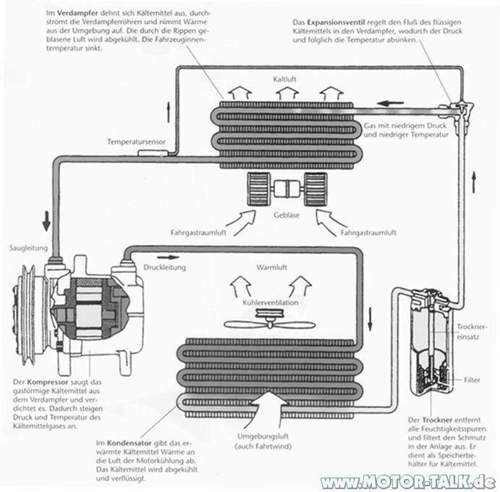

Ich habe mal eine Frage an alle die eine Klimaautomatik verbaut haben!!
Wenn ich mein Auto in der Garage starte " Heizung steht auf AUTO " und dann die Klima einschalte, fängt nach kurzer zeit mein Lüfter vorne rechts, an zu laufen für ca. 20 Sekunden dann ist ca 30 Sekunden Ruhe danach geht es von vorne los.
Ist dieses Verhalten normal oder nicht??
Moin,
das ist normal, egal ob manuelle oder automatische Klimaanlage. Denn im/am Kühler sitzt der Kondensator, dieser gibt Wärme ab und deshalb springt der Lüfter an. War schon bei meinem Vectra A so. Und ja, auch wenn der Motor gerade erst kalt gestartet wurde 😉
Gruß,
Andre
Funktionsweise-klimaanlage
Aber warum so kurze Intervalle??
Bei meinem alten mit manueller Klimaanlage lief der Lüfter nicht so kurz!!
Mal abgesehen vom subjektiven mehr oder weniger Komfort gibt es einen entscheidenen Unterschied zwischen Klimanalage und der Klimaautomatik.
Bei der Automatik ist der Verdichter geregelt. d.h. er "verbraucht" nur soviel Motorleistung wie nötig.
Bei der Klimaanlage läuft der Verdichter immer Vollgas und man reguliert händisch warme Luft dazu.
Oder mit anderen Worten im Teillastbereich (Komfortbereich) ist Klimaautomatik Spritsparender.
