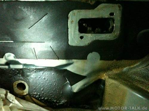

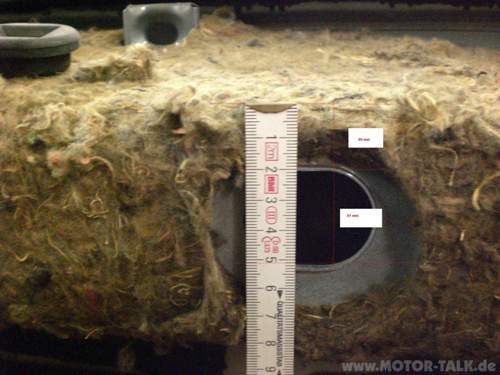

da die Post ja mal wieder nicht geht, hier paar Bilder mit Maße.
Klima-1
Klima-2
Klima-3
+5

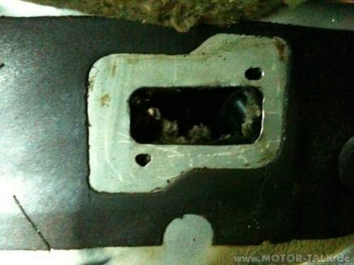

Hallo Wester und die Mitlesenden,
hier ein paar Bilder meiner Spritzwanddurchführung.
Das Anzeichnen mit deinen bemaßten Bildern hat soweit recht gut geklappt. Die Herstellung der Öffnung verlangt einiges an Schinderei in unmöglichsten Arbeitspositionen (was mein Rücken mir heute auch quittiert) ist aber keine Hexerei.
Nach dreimaligem Anpassen der Befestigungslöcher mittels Rundfeile passte der Klima-Heizungskasten dann wunderbar.
Nun bin ich erstmal sehr erleichtert, dass diese Hürde genommen ist und das Armaturenbrett nun wieder seinen Platz einnehmen kann...dies wird nun in einigen Abendschichten in meiner Halle passieren und ich hoffe das der Passi dann m nächsten WE wieder komplett ist....das Treffen rückt ja mit riesen Schritten immer näher.. 😰
Vielen Dank auch nochmal an dieser Stelle an dich....ich liebe dieses Forum und seine hilfsbereiten User 🙂
Gruß fetzer
Spritzwand-klima
Spritzwand-klima1
Spritzwand-klima-kondenswasserablauf
super   sieht zwar  was antik ausgenabbert  aus  und bei der Bohrung hast du was weit  in die isolierung gebohrt aber angesichts  des  Arbeitsraums  super  . jetzt noch ein Strich Rostschutz und es sieht aus  wie vom Werk 😁
Hallo Eric,
sicher sieht das nicht aus wie eine maschinelle Stanzarbeit, aber dem Zweck ist es dienlich. Und natürlich habe ich die Kanten versiegelt....wäre ja Wahnsinn nach 20 Jahren Rostfreiheit absichtlich Schwachstellen zu schaffen.. 🙄
fetzer
