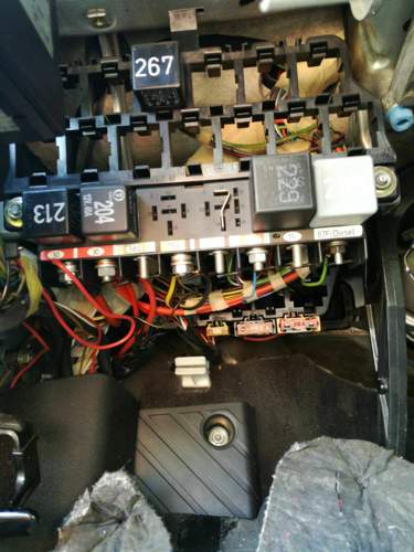

meine klimaanlage kühlt nicht richtig es kommt zwar kühle luft raus aber es wird nicht merklich kühler im Auto, woran kann das liegen

Es könnte die Sicherung defekt sein oder der Lüfter selber kann defekt sein. Lasse doch mal das Steuergerät von der Klima auslesen, vielleicht steht ja was drin.

Bei mir lief der auch mal nicht. Sein Kabel ist auf Höhe der Motorhaubenverriegelung in den zweiten Lüfter gefallen und gerissen.
Die fallen gerne mal ab, weil die ganz blöd unter der Motorhaubenverriegelung befestigt sind.
Habe den geflickt und der Lüfter lief immer noch nicht. Die Sicherung war durch, was ich natürlich erst nicht gesehen habe. Die ist nämlich versteckt unter der Abdeckung unter dem Lenkrad. Hab die dann getauscht und alles läuft prima!
Weist du noch welche Sicherung das war denn das Kabel ist i.O
Es ist eine gelbe/orangene Maxi-Sicherung mit 40A.
Wenn du die Verkleidung unter dem Lenkrad abbaust, dann ist die auf dem ersten Relaisträger der am leichtesten zugänglich ist.
Alternativ kannst du die Motorhaube aufmachen und die Abdeckung am Behälter mit dem Servoöl abmachen. Dann hast du da mehrere Stecker. Einer davon ist für den Lüfter.
Kannst den dann abmachen und ein Multimeter anschließen. Wenn du dann die Klima anmachst, dann sollten da Spannung anliegen, wenn die Sicherung funktioniert. Es werden wohl aber nicht 12V sein, da der Lüfter die Geschwindigkeit mit verschiednen Spannungen regelt.
Hmmm welche Sicherung
Schau mal
Img-mt-7643830221949501791-hmmm-welche-sicherung-5383279858236649650
Woran sehe ich ob die durch ist so sah die ganz normal aus

@Bulweik es ist die, die @djohm gezeigt hat.
Du musst die rausnehmen und dann siehst du einen Draht. Entweder ist der ganz oder gerissen.
Und Sicherheitshalber mit dem Multimeter auf Durchgang prüfen. Ich hatte auch schon eine Sicherung die Ganz aussah es aber nicht war.
