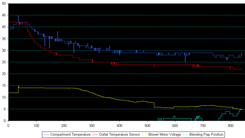

Bei heutigen 30 Grad bin ich in den Vectra gestiegen, die Klimaautomatik auf 20 eingestellt und losgefahren. Dabei stand ich kaum an Kreuzungen.
Der Vectra stand vorher an der Sonne.
Mein Gefühl war, die Klima kann das Auto nicht runterkühlen und versucht es auch nicht (sehe Blending Flap - Heizungsklappe auf 4%) obwohl die Vorwahl Themperatur nicht erreicht wurde.
Unten sieht man die Sekunden. Bei 530 habe ich auf 22 eingestellt, der Lüfter ging danach langsamer.
Blau ist die vom ECC gemessene Innenraum Th. Ich denke, dass die Luft vielleicht die 30 Grad erreicht hat, der Innenraum aber noch wärmer war und ich fühlte mich nicht wohl.
Zum Vergleich im Schatten bei 30 zu sitzen ist für mich angenehm.
Rot ist laut ECC (per OP-COM) die Ausgangs (Outlet) Th. im Heizungskasten (der Fühler hinter dem Radio)
Der nummerische Wert ist nicht richtig. Die Th. könnte um die 10-20 Grad liegen. Ich fuhr ohne Thermosonde.
Ich vermute dass die schwarze Lederaustattung macht das ganze noch schlechter.
Vectra klimaanlage themperaturverlauf
