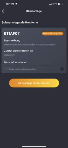

Hallo, ich habe ein Problem mit meiner 3 Zonen Klima. Es handelt sich um einen A4 B9 Baujahr 2017 3.0 Tdi Sport. Aus den Lüftungsdüsen kommt nur Luft raus wenn ich auf Umluft stelle... Hab ich die normalen Einstellungen hört es sich an, als wenn die Luft gegen eine Klappe drückt. Stelle ich auf Umluft um, kommt sofort Luft raus... Ich kann nicht mal die Standheizung benutzen, da jedes mal die Luft wie an einer Klappe hängen bleibt und keine Luft ins Fahrzeuginnere gelangt... Hatte jemand schon mal das Problem oder hat einen Rat? MfG

Das hab ich ausgelesen.

Ich schreib doch Carly zeigt nix Gescheites, nichtmal Angaben zum Steuergerät. Einen "Frischlufttürmotor" gibt es nicht! Nach deiner Fehlerbeschreibung hängt da wohl eher ein Stellmotor ... und da geht es im oben verlinkten Thread weiter...

Wie kann man am Auto so ein Dreck anklemmen ( Carly )
