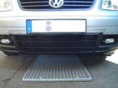

nachdem ich in meheren threads das thema gelesen habe,
habe ich als schutz für den
klimakondensator
folgende lösung mit dem "
renngitter
" überlegt:
http://www.motor-talk.de/forum/defekter-klimakondensator-durch-steinschlag-t1479438.html?page=5
ich denke, dass damit das thema erledigt ist!
schade dass keine lösung ab werk angeboten wird, denn die kosten wären max. 10€!
ich hoffe dass einige forumsteilnehmer mit hohem AB anteil gefallen an dieser lösung haben,
oder zumindest die VW Nachrüstlösung einbauen, die von CADDY-LIFE Spezialisten im Link gefunden wurde.
(der schaden beläuft sich auf mind 500€, wenn der kompressor auch noch kaputt ist, dann noch mehr)

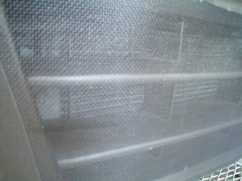

Habe heute sowohl das original Plaste-Gitter als auch Folgendes "verbaut":
Es gibt ein Fliegenschutzgitter aus Fiberglas. Habe es selbst probiert: Ist recht stabil, reißt auch bei Gewalteinwirkung nicht. Montage: Kinderleicht! Passend zuschneiden. Mit starkem Gewebe- oder sonstigem Klebeband fixieren. Fertich. Mal sehen, wie lange es hält. Ewig wohl nicht, aber für rund 10 EUR jederzeit wieder abnehm- und anbringbar. Und 50fach preiswerter als ein defekter Klimakondensator.
Hi
ich bin gespannt, was deine Temp-Anzeige bei AussenTemp >25° nach 1-2 Stunden Autobahnfahrt mit V > 140 anzeigt ...
Keine Kühlprobleme ?

Nee, bis jetzt keine Kühlprobleme. Das Gitter lässt ja die Luft uneingeschränkt durch. Sonst hätt ich es ja nicht montiert. Ist evtl. auf den Fotos schlecht zu erkennen.
Die Befestigung muss ich allerdings nochmal nacharbeiten. Bei Regen löst sich das untere Klebeband am Stossfänger. Ich versuch es evtl. mal mit Kraftkleber o.ä.
also zuerst wollte ich genauso ein renngitter aus alu (schwarz lackiert) mit montagekleber vorne auf die stossstange daraufkleben (ggf. noch kabelbinder)
nach einer überlegung wg. TÜV (bla bla verletzungsrisiko) werde ich dieses renngitter von innen montieren. also erstmal kühlergrill weg, montage nur mit kabelbinder, alles zurück.
das ist nicht teuer, besser als die orig. VW lösung und der TÜV kann nicht meckern ;-)
