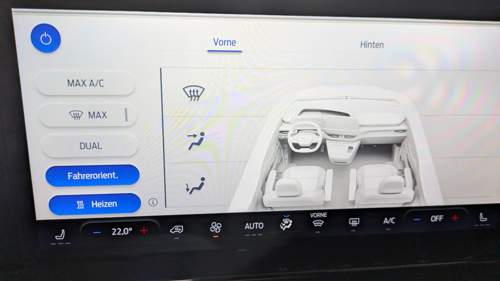

Wir haben auch die 2-Zonen-Klima. Da hinten wird es nach kurzer Zeit eiskalt - überhaupt kein Problem. Die Zone ist halt gekoppelt entweder mit dem Fahrersitz oder dem Beifahrersitz - mit welchem kann ich nicht sagen da ich entweder alleine im Auto fahren oder mit Beifahrer und gleichzeitig hinteren Passagieren. Sobald der Beifahrersitz besetzt ist, schaltet sich der "Fahrer only - Klima-Modus aut. ab). Wenn es mit dem Beifahrersitz gekoppt ist und man in der Klima den "Fahrermodus" aktiv hat, könnte dies die Ursache sein (dann würde der Bereich nur mit reduzierter Power betrieben um Energie zu sparen). In dem Fall also "Fahrer-Only" abschalten und gut ist.
Wo schaltet man Fahrer- only
Gibt es dafür eine genauere Anleitung. Oder Bilder
Hier ein Bild der fahrerorientierten Einstellung.
Bild #211502777
Bild #211502780

Ist das nur bei PHEV vorhanden oder auch beim Diesel.
Von der Logik her, bei beiden. Aber was ist heute noch logisch.
@buzek81 schrieb am 3. Mai 2025 um 12:33:36 Uhr:
Hat jemand auch die Einstellung beim Diesel.
