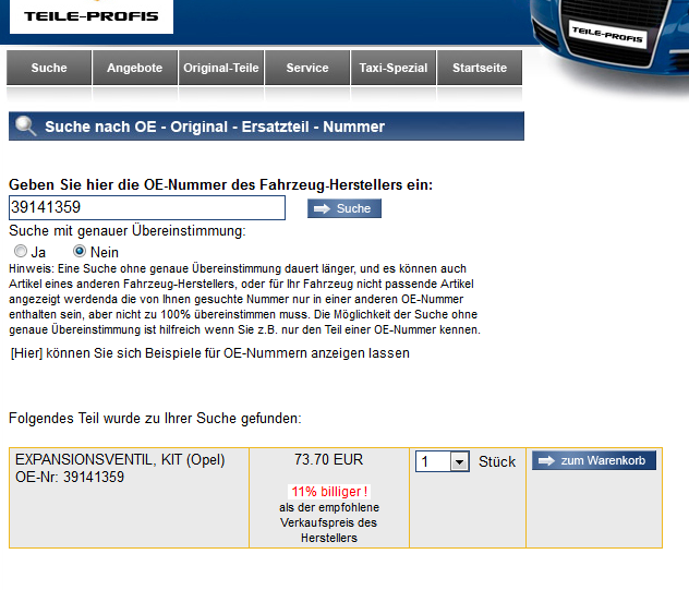

@slv rider
Also dieses Teil findet man hier, aber man sieht weiter keine Details wie "produziert seit"
https://data.motor-talk.de/.../teil-7850579072122536642.png
Diese Seite ist irgendwie merkwürdig. Da kann man auch schon 8 Gang automatikgetriebe für insignia - b kaufen. 😁
