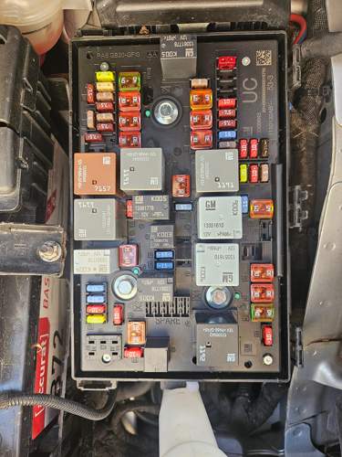

ich habe mal geschaut in dem Forum, leider nichts passendes gefunden für meinen Opel Zafira Baujahr 2,0 Ltr. 165 PS CDTI 2013 Klimaanlage.
Folgendes, Klimaanlage funktionierte nicht, ok.
  1. Kühlmittel überprüft fehlte etwas aufgefüllt in der Werkstatt. Das Problem war immer noch da.
  2. Sicherungen überprüft , alles i.O Das Problem war immer noch da
  3. Anschlusskabel vom Kompressor auf Spannung untersucht. Liegt keine Spannung an.
Es gibt im Sicherungkasten ein Relaice das K003 ist für den Kompressor zuständig. Ich kann leider nicht sagen ob es defekt ist oder nicht. Kennt sich jemand mit diesem Relaice aus?
Für Hilfe wäre ich sehr dankbar.
Sicherungskasten Opel Zafira
