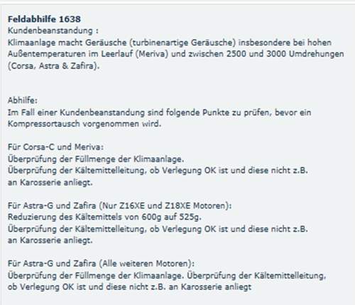

seit 10 Tagen hab ich endlich meinen lang ersehnten Zafira Facelift 1,6 DIT 147 kw, EZ 11/16, und bin eigentlich begeistert von dem Wagen - nur von der Klimaanlage nicht, die nervt ziemlich durch ein heulendes, turbinenartiges Geräusch! War heute in meiner Werkstatt und dort konnte man herausfinden, daß das Geräusch eine Abhängigkeit von der Motordrehzahl hat. Es tritt gundsätzlich auf zwischen 500 und 3000 Umdrehungen, aber am lautesten ist es so zwischen 2000 und 2500 Umdrehungen. Schaltet man die Klimaanlage aus, ist das Geräusch weg. Das Gebläse scheint keinen Einfluß auf das Geräusch zu haben.
"Im Computer bei Opel" konnte meine Werkstatt nichts (Feldabhilfe o. ä.) dazu finden und ist daher etwas ratlos. Es wurde dann beschlossen, daß mein Wagen in ein "regionales Opel-Technik-Zentrum" oder so ähnlich muß, wo man - im Gegensatz zu meinem "normalen" FOH, anscheinend die totale Teile-Austausch-Freiheit bei Garantie-Reparaturen hat.
Da ich mir kaum vorstellen kann, daß mein Zafira der einzige mit diesem Problem ist, würde ich mich über Erfahrungen und Lösungen von ebenfalls betroffenen freuen!

Bei mir wurde inzwischen der Kompressor getaucht, das Geräusch hat sich verändert ist aber nicht weg. Es ist aber nur noch von innen zu hören, Motorseitg ist es still . Was festegestellt worden ist das es unterschiedliche Füllmegenangaben gibt .Die im Fahrzeug stimmt nicht mit der vom Händler überein. Also mal warten was Opel sagt und was stimmt.
Nach welcher richtet sich der FOH?
Das was im Fahrzeug steht

Meine momentane Theorie ist, daß das Geräusch mit der Kältemittel-Füllmenge zusammenhängt. Seit mein FOH kürzlich diese etwas erhöht hat, weil sie laut seiner Befüllungsprüfung "ein wenig zu niedrig" war, ist das Geröhre und Gezirpe noch penetranter als vorher.
Grüße, Don
Das gleiche meint mein FOH er hat die Menge vom Aufkleber im Fahrzeug eingefüllt, er meinte auch das ,das zu viel ist mal sehen was Opel dazu sagt
Erklärt das auch, warum es Drehzahlabhängig ist?
Bzw arbeitet der Kompressor effektiver bei gewissen Drehzahlen?
Ja ich weis er wird über einen Riemen angetrieben aber ist es dann nicht eher 0/1 beim Kompressor?
Es gibt 1 Feldabhilfen....1638. Da gehts genau um den Füllstand.

Ich kenne auch nur den Text den ich als Screenshot angehängt habe. Mein FOH sagte, es hätte nix damit zu tun. Aber vielleicht hat ja ein anderer Händler eine ganz andere Meinung.
