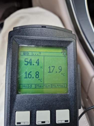

Mir ist aufgefallen, dass aus den Lüftungsdüsen bei identischer Temperatureinstellung ("LO" links wie rechts, Modus: AUTO) sehr unterschiedliche Temperaturen kommen. Ich habe mit einem Temperaturfühler nachgemessen und folgendes festgestellt:
1. Fahrerseite (links außen):
  • runde Düse: 8,3 °C
2. Mittelkonsole (3 zentrale Lüftungsdüsen):
  • Linke Düse: 10,0 °C
  • Mittlere Düse: 15,6 °C
  • Rechte Düse: 16,8 °C
3. Beifahrerseite (rechts außen):
  • runde Düse: 17,9 °C
Die Temperatur nimmt also von links nach rechts zu.

Ich weiss leider nicht, wie die kühle Luft auf die Kanäle verteilt wird. Das Verhalten, so wie du es beschreibst, ist mit meinem aber durchaus zu vergleichen. Ich könnte mir vorstellen, dass beim Runterkühlen zu wenig kühle Luft für die anderen Schächte vorhanden ist und dann gehen diese leer aus. Darum spürst du den Effekt nur beim Runterkühlen. Ich bin auf dem Gebiet leider kein Experte. Man müsste auch mal mit einem guten Temperatursensor messen. Ich hatte dafür ein professionales Gerät (siehe Bilder im Anhang). Auf dem Display wurden die Werte von zwei Temperatursensoren angezeigt. Auf dem rechten Teil des Displays (ohne Feuchtigkeitswert) habe ich die Beifahrerseite (rechts außen) gemessen.
Wenn ich mein Auto wieder abhole, werde ich die Temperaturen nochmals messen und hier wieder posten.
Mittelkonsole ganz Rechte Düse
Fahrerseite links aussen

Nach der Befüllung arbeitet das System viel effektiver. Jetzt kommt aus allen Lüftungsdüsen in etwa die gleiche Temperatur. Anfänglich ca. 4.5 °C, später sogar knapp über 3 °C. Aussentemperatur war laut Anzeige (Auto stand zuvor aber in der Garage) 31 °C.
Das Auto stand, bevor ich es übernommen habe, ca. 1,5 Jahre bei der MB Niederlassung. Könnte das der Grund sein, warum sich so viel Kältemittel verflüchtigt hat?
Rechte Anzeige diesmal nicht so relevant
Aussentemperatur 31 °C
