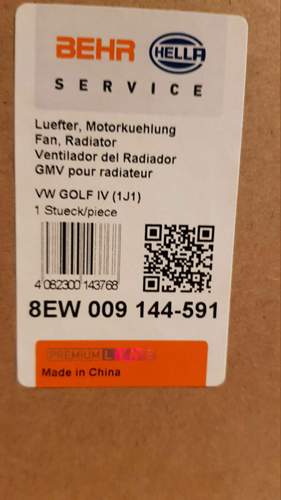

Ein Premium- Lüfter ist dies noch lange nicht, nach Aussage der FRAU im Lager kostet er 380€. Punkt.
Climatronic Auslese meinerseits 00, bzw. 444

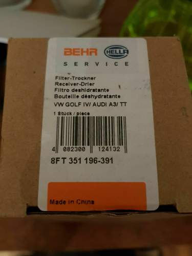

Wer fast 400€ für ein El.Windrad + Einbau bezahlt...tja....mein Beileid. Punkt
Wie schon dutzendfach gepostet:
Der Große Premium-Lüfter von BEHR/HELLA kostete mich damals! 80€
Ich hab zwar damals auch Einiges für den Wert-und Funktionserhalt investieren müssen,
aber der Moment von ECON aus AUTO, wo binnen 3 Sekunden regelrecht Eiswürfel um die
Ohren wehen...ist selbst bei einem Ü20-Golf unbezahlbar.
