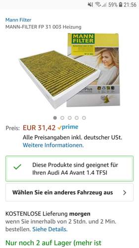

die 1 - Zonen - Klimaanlage hat keine Kohlefilter.. kann man diesen Nachrüsten?
Wenn ja, wie?
Geht auch selber in 15min ist er getauscht. Unter dem Handschuhfach. z.B. von eBay siehe Bild, oder bei KFZteile24 von MANN Filter für ca.33€
Bei Audi kostet nur der Filter schon ca.60€
Schön D.... wer das bei Audi machen lässt denn die Filter sind die gleichen.

Hol dir den.

Bei 17x Danke gehe ich davon aus, das es bei einigen gewirkt zu haben scheint und NEIN, ein einfacher Filtertausch beseitigt NICHT die zwei differenziert zu betrachtenden Geruchsprobleme:
a) leicht saurer modriger Geruch
b) Gülle/Jauche/Kuhstall Geruch
sondern:
1. Spritzwandkasten prüfen/reinigen (für Geruch a)
2. Klimaanlage (Verdampfer und Gebläseschächte) desinfizieren (für Geruch b)
3. Aktivkohlefilter einbauen
4. NACH der Reinigung Klima ganzjährig laufen lassen, sonst kommt es wieder.
So gehts´:
https://www.motor-talk.de/.../...nlage-desinfizieren-t6431425.html?...
https://www.motor-talk.de/.../...ffelt-stinkt-riecht-t2692282.html?...
just do it! viel Spaß 🙂

Ich nehme den Hinweis gerne.Ich habe zwar noch keine unangenehme Gerüche im Innenraum,soll aber dies genau unterbinden.So liest es sich zu mindestens auf der Internetseite von Mann Filter
Ich hab den Innenraum-Filter gewechselt,der Bio Funktionale Filter ist serienmäßig drin
Bei der 1 Zonen Klima ist der Aktivkohle Filter nicht Seriemäßig. So war es jedenfalls bei mir.
Wusste nicht,das ein Unterschied beim Filter zwischen 1 oder 3 Zone gibt
