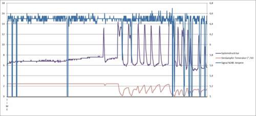

kurzes Feedback. Das Kompressor-Regelventil N280 habe ich von VEMO einzeln bekommen und eingebaut. Nach Befüllung der Anlage besteht der Fehler weiterhin ich absolut gleicher Weise.
Keine Abschaltbedingungen oder Fehler im Speicher und erst nach ca 15-20 min Fahrt wechselhafte Kühlleistung. Ruhedruckuck 6bar, wenn es doch mal kühlt ca. 12 bar. Das Ventil wird mit 0,65A angesteuert aber Druck baut sich erst nach längerer Fahrt auf und regelt dann.
Nun denn... wahrscheinlich doch der Kompressor. Konnte jedoch keine Späne am Ventil oder Geräusche feststellen.

Anbei ein Log über eine Testfahrt von ca. 45 min. Eventuell sieht da ja jemand etwas
-Signalstrom an N280 (Nullwerte durch manuelles Ein und Ausschalten und Tests am Bedienteil)
-Systemdruck in der Anlage in bar
-Verdampfertemperatur in Grad Celsius dividiert durch 10
Vielen Dank!
Stefan
