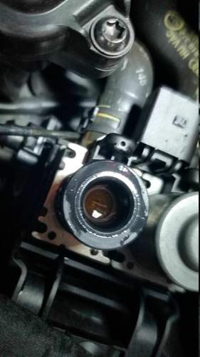

Hab folgendes Problem mein Klima funktioniert nicht mehr richtig, aus der mittleren und Beifahrer Seite kommt warme Luft raus...hab gelesen das es schon mehrere A6 diesen Problem haben, und das es die ventileinheit diesen Problem verursacht...habe sie heute bei audi tauschen lassen hat mir 300€ gekostet aber das Problem ist nach wie vor noch da :-( selbst audi weis nicht weiter meinen das es bis jetzt immer die ventileinheit war. Mein A6 wird in November 3 Jahre und hat 119tkm,ich selbst hab ihn erst seid September letztes Jahres. Habt ihr noch eine Idee was es sein kann. Danke im voraus :-)

hatte letzte woche auch das problem, gereinigt und läuft wieder🙂

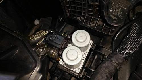

Die letzten male war es die Ventileinheit unter der Windschutzscheibe, diese habe ich schon zwei drei mal gereinigt, danach war wieder ruhe, nun aber bläst der dicke nur noch kalte Luft und kaum warme. Jetzt im Sommer ist es OK, aber im Winter wirds usselig 😁 Habe eine der Regelklappen unter der Mittelkonsole im verdacht, VCDS häng ich die Tage mal dran... nur leider findet man wenig infos wie man an die klappen drankommt, höchstens wenn man das Handschuhfach ausbaut.

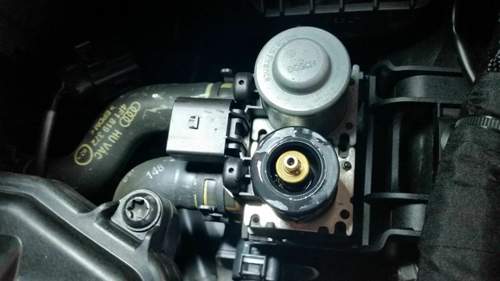

SO, wollte mich mal zurückmelden... Hab das Pumpenregelventil gesäubert, war aber kaum was dran, die Kegel waren beide sauber und nur minimalst ein Kalkrand ( ich denke mal es ist Kalk) zu sehen...
Alles wieder fein zusammengebaut und VCDS angeschlossen, keinerlei Fehler zu sehen, alles im Klimasteuergerät sauber...

Hab heute mal meine Klima beim fahren ausprobiert, und siehe da, sie reagiert wie sie soll...
Jetzt weiß ich natürlich nicht wirklich woran es lag, aber es kann wirklich damit zusammenhängen das das Pumpenregelventil nach dem säubern seine Arbeit vernünftig macht. Vielleicht sind die Toleranzen so minimal gehalten das die kleinste Ansammlung an Kalk dieses nicht mehr gängig genug macht.
Fehlerspeicher immer noch leer, ich werde trotzdem weiter beobachten.
Für alle Leidgeplagten: Erst mal das Pumpenregelventil säubern und dann schauen - kostet nichts, macht auch noch Spaß am Wagen zu schrauben mit einem Kühlen Bierchen 😉
