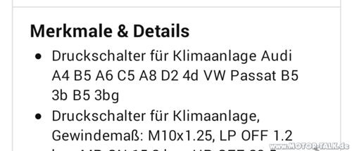

am 9. August 2015 um 10:16
@Frankenpaschok schrieb am 9. August 2015 um 12:16:35 Uhr:
wäre das der richtige? http://www.amazon.de/.../ref=sr_1_9?...
Da steht: A6 C5 (4b)
Wir haben A6 C6 (4F) ;)
