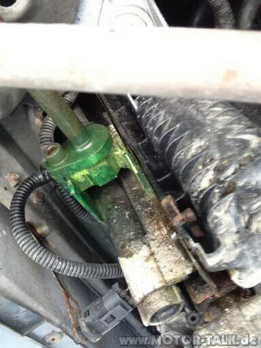

Die Klimaanlage.. JA - da geht eine Menge Geld rein!
Den Verdampfer hat zum Glück der Vorbesitzer schon tauschen lassen - nun hab ich aber am Kondensator das hier (siehe Anhang). Kondesator kostet 40€ - neue Dichtungen dazu - mal sehen, ws das nächste Jahr dann so bringt.
UV Lampe brauchst du - wie du siehst - keine.
Hätte ich eine Undichtigkeit, die erst nach langer Zeit (~3mon) zu tragen kommt würde ich es mit Dichtmittel versuchen. Das haben die Klimaspezis auch bei uns hier (Industrieanlage) gemacht, nachdem sie 2 Tage gesucht hatten. Es war alle 1/2 Jahr leer. Seitdem klappt es. Haarrisse etwa im Verdampfer findet man nicht wirklich - und dafür ist so ein Dichtmittel geeignet. Zumindest ien Versuch wert, bevor ich anfangen würde, das Armaturenbrett etc. zu zerlegen.
