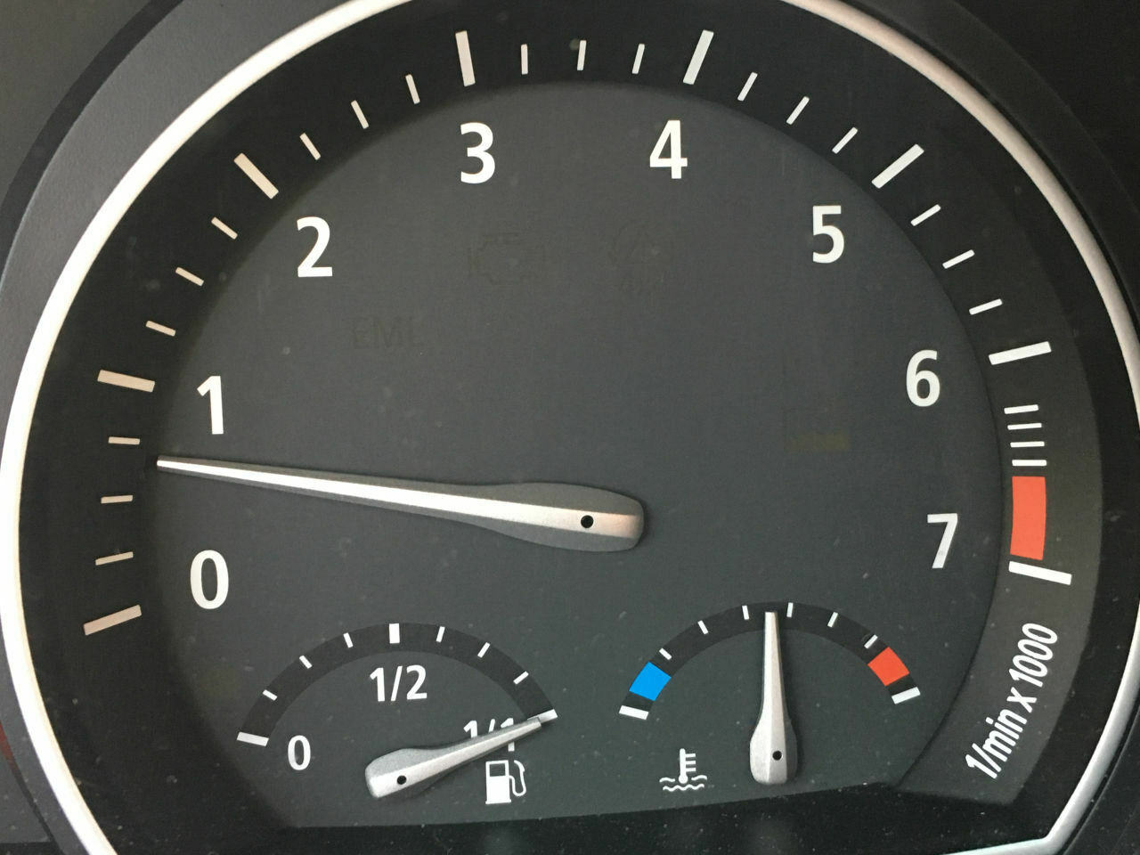

Habt Ihr inzwischen die Lösung für dieses Problem? Bei mir ist es seit diesem Winter genau das gleiche. Entweder man stellt auf 16°C (Klimaautomatik) dann ist kalt oder auf 16,5!C oder wärmer dann brennen einem die Füße weg.
Die Klimaautomatik war zwar nie super, aber seit diesem Winter spinnt sie völlig (siehe oben).
Folgendes ist mir noch aufgefallen: Bei Kurzstecken ist das Problem nicht so ausgeprägt. Dafür wird wahrscheinlich der Kühlkreislauf nicht heiß genug. Am schlimmsten ist es unter Volllast auf der Autobahn. Da hilft nur noch Heizung abschalten.
Ich habe mal ein Bild meiner Temperaturanzeige nach 30 Minuten Stadtverkehr hochgeladen. Zeigt mein Temperaturzeiger "wärmer" an als bei einem Fahrzeug ohne dieses Problem?
Mein X3 ist ein 3.0i.
Danke!
Die Temperaturanzeige steht bei betriebwarmen Motor immer wie angenagelt in der Mittelstellung wie angenagelt.
Das ist so gewollt. In dieser Stellung können Temperaturschwankungen von ca. 80°C bis um die 100°C auftreten ohne, dass sich die Anzeige verändert.
Beim Benziner wird das Thermostat (Kennfeldthermostat) auch noch durch die DME angesteuert und somit die Kühlmitteltemperatur über die Motorsteuerung mitgeregelt, ohne dass sich die Anzeige verändert.
Ich mal ganz exotisch, wie in der Zeit als es weder Foren, Fehlerspeicher & Warnleuchten gab, den Pegel der Kühlflüssigkeit kontrolliert :-)
Der Pegel war ca. 250ml unter Minimum. Nachdem ich ca. 350ml bis zum Maximum eingefüllt habe ist das Problem nicht komplett weg aber es wird deutlich nun weniger heiß.
Die Temperaturanzeige zeigt nun auch einen Tick weniger an.
Trotzdem ändert das nichts an meiner obigen Aussage.
Du kannst ja mal die reale Kühlmitteltemperatur über das Geheimmenü auslesen.
Ansonsten mal den Fehlerspeicher auslesen. Das Kennfeldthermostat im 3.0i wird genau wie bei den anderen Benzinern überwacht.
