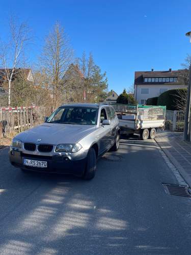

BMW X3 E83
wir haben uns einen 2.0d aus 2006 als Baustellenrakete zugelegt und sind total begeistert von dem Auto.
Einziger Mangel, der gerade etwas hartnäckiger ist, ist die Klima. System wurde frisch befüllt und ist dicht. Fehlerspeicher (Ista) ist leer (außer Zusatzwasserpumpe). Klimafunktion ist aber 0. Es kommt exakt die Außentemperatur ins Auto.
Welche Schritte würdet ihr in der Diagnose machen? Bin technisch halbwegs versiert. Von Klimaanlagen habe ich aber absolut gar keine Ahnung. In Ista (Neuling) finde ich dazu nichts, keine Tests, kein Steuergerät …
