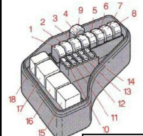

Es ist die 5 Sicherung der kleinen , laut Beschreibung die nr 14 = Klimaanlage Relais , glühkerzen , Fahrzeugabgassystem .

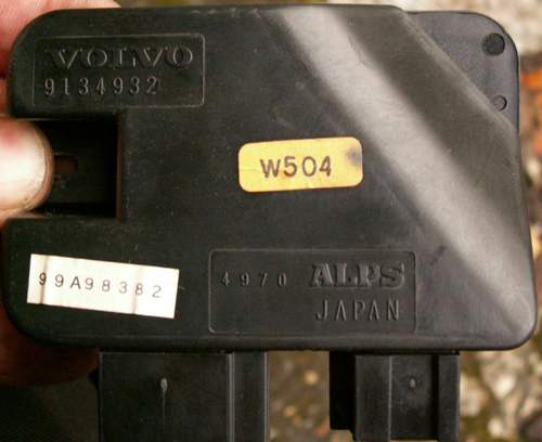

Habe jetzt noch einmal ein wenig nachgeschaut und den Lüfter mal ausgebaut , der läuft sauber ohne Geräusche wenn ich direkt 12 v anlege , den vorwiderstand habe ich auch mal ausgebaut aber da kann man ja nicht wirklich viel erkennen . Ich habe den Lüfter mal am Kabel in den Fußraum gelegt und Zündung eingeschaltet , der Lüfter läuft denke mal auf höchster Stufe lässt sich aber nicht regulieren geschweige denn ausschalten . Könnte das jetzt am Lüfter selbst oder eher am Widerstand liegen? Und die besagte Sicherung NR 5 ( von den kleinen ) im kleinen dreieckigen Kasten fliegt sofort raus wenn Zündung an ist .
@tommy t5r schrieb am 20. Juni 2021 um 17:46:29 Uhr:
... Lüfter ..... , der läuft sauber ohne Geräusche wenn ich direkt 12 v anlege , ..... Lüfter mal am Kabel in den Fußraum gelegt und Zündung eingeschaltet , der Lüfter läuft denke mal auf höchster Stufe lässt sich aber nicht regulieren geschweige denn ausschalten . Könnte das jetzt am Lüfter selbst oder eher am Widerstand liegen? ....
Du testest ja wohl noch mit dem "suspektem" Steuergerät; damit kann doch auch der Effekt (Lüfter = 0-Reglung) einhergehen ;-) .
Sonst wäre der 'Vorwiderstand' eben "hin".
Ich habe jetzt nen Widerstand bestellt , denke nicht das es am Gebläse liegt . Was ich aber nicht verstehe warum die besagte Sicherung immer raus fliegt . ( kleiner Kasten NR 5 )

DE 'bestellre' V70-Vorweidersstand hat hoffentl. nicht diese (850er-)Teilenummer 9134932 ?

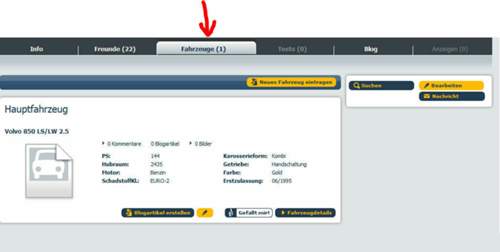

Wie wär's mal mit Profil-ausfüllen/freischalten ? 😉
Ergibt oft ruckzuck der eine/andere Tipp ist entsprechend der Details dort sinnig/unsinnig ;-)

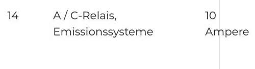

Also , das ist die nr 5 von den kleinen Sicherungen in dem kleinen sicherungsksten im Motorraum . Das is laut Beschreibung die Sicherung für Klimaanlage, glühkerzen und fahrzeugabgassystem .
Na dann ist die doch für das Gebläse zuständig - oder nicht?
@tommy t5r schrieb am 21. Juni 2021 um 08:59:34 Uhr:
Die Sicherung 5 ist für die Magnetkupplung vom Kompressor. Von der Sicherung durchläuft die Leitung das Relais für den Kompressor und dann direkt weiter zur Magnetkupplung.
Die Sicherung mit der Bezeichnung nr 14 .

@tommy t5r schrieb am 21. Juni 2021 um 09:06:28 Uhr:
Die ist in den Schaltplänen als B5 gekennzeichnte 😉.
Auf alle Fälle fliegt die sobald Zündung an ist raus , es gibt ja noch 2 oder 3 andere für die Klimaanlage die bleiben immer ganz , bzw sind heile . Der Kompressor schaltet sich auch ein . Ich versteh es nicht . Ich habe jetzt erstmal einen Widerstand bestellt denn der Lüfter läuft ja sauber nur eben auf der größten Stufe .
Ah! A/C-Relais Sicherung ... dass das Ding mit Widerstand/Lüfter zu tun haben sollte war also (deine) reine Vermutung ;-)) !
Ich bin nun einmal leider kein kfz Elektriker und habe was das angeht auch nicht so den Plan , deswegen frage ich ja
Wenn die Sicherung fliegt dann hast du doch ein Haufen Fehlern oder?
Die versorgt unter anderen Lambdasonden, Nockenwellenversteller, Leerlaufreglerassistent, EVAP Ventil.
Ich habe nochmal kontrolliert bei der Denso läuft der Kompressor über B2 nicht B5.
