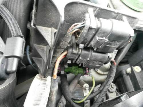

Zum Testen kannst du mal Folgendes prüfen (dabei Motor an, Klima an):
- liegt an der grünen einpoligen Steckverbindung 12..14V Spannung an? (s. Fotos im Anhang).
ja: Magnetkupplung vom Kompressor wird angesteuert.
-> wird die Leitung zum Verdampfer kalt (im Bereich Serviceventil)? Falls nicht: hat die Magnetkupplung geschlossen? -> dreht stirnseitig die Kompressorwelle? Falls nicht: grünen Stecker abziehen, und den Widerstand zw. Steckerteil Beifahrerseite und Masse messen: sollte 3..4 Ohm haben. Wenn nicht, hat wahrscheinlich die Temperatursicherung in der Magnetkupplung ausgelöst.
nein: Magnetkupplung vom Kompressor wird nicht angesteuert. Könnte am Fehlereintrag Druckschalter, oder anderem Elektronikproblem liegen.
Du könntest probeweise den grünen Stecker abziehen, und an der Beifahrerseite 12V anlegen. Damit wird die Magnetkupplung angesteuert, und der Kompressor läuft. Die Leitungen im Bereich Verdampfer müssen dann kalt werden.

Vielen dank für den ausführlichen Post.
Fehler habe ich gelöscht und kommt immer wieder.
Werde das erstmal ausprobieren, ob es an der Energieversorgung liegt.

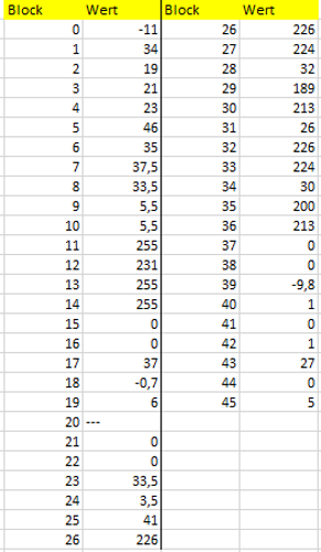

Das Klimabedienteil gibt ja eine Menge Infos her, siehe hier:
http://www.passatplus.de/arbeitshilfen/klima/codes.htm
Anbei als pic meine Messwerte (23° Außerntemp, bin vorher 5min gefahren mit LO-Auto).
Danke im voraus,
Ritter
Messwerte-3bg
Der Trockner stirbt glaube ich dem Sinne nicht, kann aber gesättigt sein. Würde ich in jedem Fall zusammen mit der Drossel mal tauschen.
