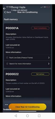

Hallo Leute. Seit gestern geht meine klima nicht.Kommt keine kalte luft raus bei A/C. Wann ich einschalte dem A/C dann hört man das klimakompressor geht.
Hab ich ein test gemacht und diese fehler ist rausgekommen:P00001a(actuator distribution valve defrost or daschbord vents right(vv205)) p000022(tracers outlets in front center on the left of(e302), p150a00(engin off time Performance), b10cd00(funktional limitation due to energy managment)
Bitte euere hilfe! Danke

Moin. Schonmal die Suchfunktion probiert?
https://www.motor-talk.de/.../...-0019-b11af07-der-grund-t5769286.html
[Von Motor-Talk aus dem Thema 'A6 4g 7c klima fehler code' überführt.]
Leider nichts gefunden. Aber hab ich von die anderen nachgelesen und hab ich gesehn das bei viele druckschalter war kaput. Aber ware besser wann jemand auskent mit diese fehler code.

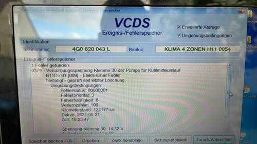

Ich grüße euch,
undzwar habe ich aktuell eine nicht funktionierende Klima nachdem ich auf die belüfteten Sitze inkl. neuem (gebrauchten) Klimabedienteil umgebaut habe.
Klimabedienteil: 4G0820043L
AC Taste leuchtet rot, aber bei Temperatur „LOW“ kommt keine kalte Luft.
Vor dem ganzen Umbau mit dem alten Bedienteil ging alles.
Ein Fehler habe ich noch hinterlegt, bekannt aus dem Thread hier.
Komponentenschutz wurde auch entfernt. Ich hoffe ihr könnt mir weiterhelfen.
Laut Messwerten im VCDS ist der - Kältemitteldruck bei 6 Bar
- Stromaufnahme Kompressor SOLL/IST = 600mA
- Ansteuerung Kühlmittelpumpe: nicht aktiv
Wäre natürlich geil wenn es an einer Kodierung bzw. falschen Bit liegt.
Kodierung: 368300BE3C
Audi A7 4G Facelift 2015 mit 4 Zonen Klima und SHZ Vorn & hinten
Vielleicht kann ja damit jemand was anfangen.
Danke und Lg, Tobi

Das alte Bedienteil mal angeschlossen ob die Klimaanlage dann geht?
@Nick-Nickel schrieb am 27. Mai 2021 um 23:18:48 Uhr:
Nein, ich denke durch den Kompo wird die nicht gehen. Die steht dann auf Off und es geht nichtsmehr. War auch schon meine Überlegung.
Versuchen würde ich es ist doch beim 4G schnell gemacht.
@Nick-Nickel schrieb am 28. Mai 2021 um 10:00:07 Uhr:
Wie schon im anderen Thread geschrieben, Kompo liegt ja auf dem alten Bedienteil drauf. Daher nix Klima.
Bei Facelift funktioniert 4G0820043L nicht. Das klappt damit nur bei VFL.
Du brauchst ein 4G0 820 043 CE beim FL.
Gruß Peter
Wenn das Bedienteil neu ist muß man eine Grundeinstellung durchführen.
Grundeinstellung 1 Zum lehrnen der Anschläge der Stellmotore.
Grundeinstellung 3 Wird der Kompressor angelehrnt und wird vom Bedienteil angesteuert und muß bei laufendem Motor gemacht werden.
