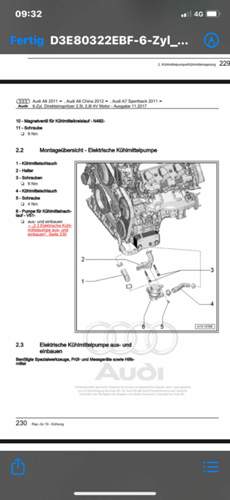

Habe da mal was gefunden der Anhang ist leider auf englisch aber dort taucht mein Fehlercode auf und die benötigten Ersatzteile die ich brauche.
Ist das die Pumpe die du meinst @Nick-Nickel
Weiter unten im Anhang steht nämlich genau mein Fehlercode.

Ja ok dann werde ich mir die Pumpe nachher mal anschauen. Ist das die Pumpe im Anhang ?
Im Anhang (PDF) steht nämlich auch genau mein Fehlercode.
Die Pumpe im Bild was du gepostet hast ist ja aber die Pumpe v51 richtig ?
Und ich muss mir die Pumpe v50 angucken ?
Hab mal ein Bild angehängt , genau diese Pumpe meinst du oder ?
Im Anhang steht V50.

Dein Fehler bezieht sich doch auf die V50 KühlmittelUMlaufpumpe, wie auch in deiner PDF beschrieben. Die sitzt im Wasserkasten, wie ich oben bereits geschrieben habe.
Das Bild, ist die V51, KühlittelNACHlaufPumpe.
Also ab in den Wasserkasten, wenn Deine urspürngliche Fehlermeldung stimmt, weil da war doch von der
KühlmittelUM[laufpumpe die Rede.
Oder irre ich mich?

Das Bild zeigt das Fahrzeug von unten oder irre ich mich da ?
Ist das auch nicht die Pumpe hier im Bild zu sehen abb.6 ?
Oder ist die Pumpe die du meinst an einer ganz anderen Stelle ?
Im Wasserkasten vorne ? Oder doch unter dem Luftfilter in der Richtung ?
Ich muss ja die Abdeckung vorne rausnehmen wo auch der Filter für den Innenraum ist. Aber wo genau ist dort die Pumpe ? Ich hab die leider nicht entdeckt.
Muss ich den ansaugstutzen abnehmen ?
Auf dein Angebot mit der Pumpe könnte ich eventuell in Anspruch nehmen wenn es die Pumpe ist.
Nein, das Bild ist Blickrichtung von der Beifahrerseite in den Motorraum. Wenn Du vor dem Waagen stehst, hast Du links hinten im Wasserkasten erst den Stutzen oder Kasten mit dem Filter für den Innenraum und rechts daneben ist dann die Pumpe am Boden im Wasserkasten.
Oder hast Du eine Standheizung? Dann ist die glaube ich nämlich nicht verbaut.
Dein Bild hat zumindest mit der V50 gar nichts zu tun. Das ist komplett andere Seite
