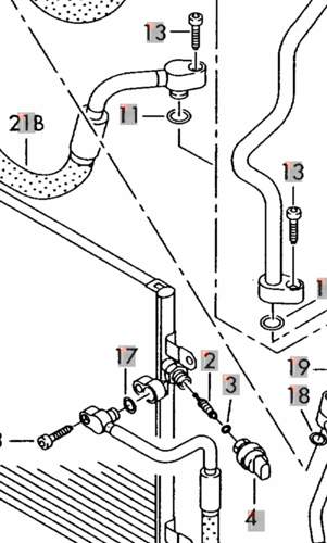

Ein Kandidat ist auch der Druckschalter, der je nach Kältemitteldruck im Klimakreislauf den Kompressor regelt. Wenn der falsche Werte liefert, arbeitet der Kompressor nicht ausreichend. Den also zuerst tauschen. Und nimm einen Originalen. Bei Hella Behr funktionieren 2 von 3 nicht. Das Netz ist voll von solchen Meldungen

Also der Druckschalter ist immer ein Kandidat für Fehler, den also immer zuerst tauschen, wenn ansonsten die Anlage dicht und ordnungsgemäß gefüllt ist. Deshalb springen die Lüfter vielleicht auch nicht an, weil der Druckschalter dem Kompressor vorgaukelt er müsste nicht arbeiten, weil er einen hohen Druck misst. Und wenn der Kompressoer nicht (stark) arbeitet, muss der Kondensator auch nicht so viel verflüssigen, dass es der Lüfter bedarf, um zu verflüssigen. Dass die Klima mit dem Fahrtwind anfängt zu kühlen kann auch daran liegen, dass die Kondensatorleistung stark nachgelassen hat durch verbogene Lamellen und endlos Insekten zwischen diesen. Dann unterstützt der Fahrtwind die zu geringe Leistung des Kondensators, der im Stand fast gar nicht mehr geht. Also auch mal ne Sichtkontrolle des Kondensators machen.
wo sitzt der Drucksensor genau?
Kommt man relativ gut hin oder muss was abgebaut werden?
Der sitzt bei mir, A6 4f 3.0 TDI, vorn links am Klimakühler.
Nummer 4 Siehe Bild
Du wirst die Abdeckung zwischen Motorhaubenschloss und Kühlergrill ausclipsen müssen.
