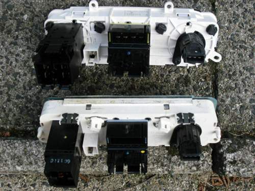

mal wieder ein Problem.. Wenn ich das Gebläse auf Frontscheibe stelle, dann geht automatisch die Klima an.
Ist das normal?
Habe den Klimaschalter schon gewechselt, leider ohne Erfolg.

Du musst nur die Ader vom Schalter abtrennen und isolieren.

Original geschrieben von Mellis Mondeo !
Brauche ich also nur ein MKI Bedienteil kaufen...den Lüftsungsschalter ausbauen in meinen stecken ? Oder wie ist das gemeint ?
Absolut richtig, Melli. Aber bitte nicht für den Mondpreis in der Bucht kaufen.
Du brauchst doch nur den mittleren und den holt man sich einzeln.
Bedienteil ausbauen, Gehäuse öffnen (sind Plastiknasen) und Schalter austauschen - fertig.
Das ist allemal besser als Kontakte abzukleben oder sogar Kabel zu durchtrennen.

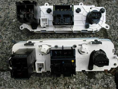

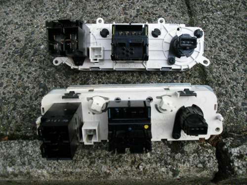

Im Anhang ein paar Fotos der beiden Bedienteile (Mk2 oben). Da sieht man die 2 bzw. 4 Pins, um die es geht und dass die beiden Schalter sonst bau- und funktionsgleich sind.
Cimg0349
Cimg0350
Cimg0351
Wieso soll es besser sein, etwas zu kaufen, wenn man nur den Pin aus dem Stecker lösen muss? Ihr müsst zu viel Geld haben...
PS: Es langt auch, festes Tesa-Film über den Pin zu kleben! (echtes Tesafilm, eignet sich dafür ganz gut, da es sehr stabil ist, entgegen den billigen Klarsichtklebebändern!) Halt die leitende Verbindung unterbrechen...
MfG
Grundsätzlich hast du ja recht, aber es kommt auf den Preis an. 10 € würde ich dafür auch nicht ausgeben und das muss man auch nicht. Diesen Schalter bekommt man fast hinterhergeworfen.
Ich bräuchte ja 2 von den Dingern 😉 aber ich komme im Moment nicht beim Schrotti vorbei..also werde ich das erstmal kappen!
