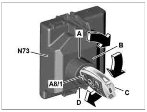

Es ist das Steuergerät was da so schön zirpt, wenn der Datenaustausch per Funk zwischen Schlüssel und Steuergerät stattfindet.
Das wurde hier aber auch schon mehrfach angesprochen:
Steuergerät N73, elektronisches Zündschloss
Ezs
Das EZS ist ja direkt beim Zündschloss, für mich kommt das zirpen von der Ablage in der Mittelkonsole, dachte anfangs das es meine Schlüssel sind dadrin.
Selbst bei Musik hör ich es.
Das Zirpen kommt auch aus der Mittelkonsole, da dort auch das Steuergerät samt Funkmodul sitzt. Die bebilderte Info ist nicht vollends korrekt.
Ich vermute, dass nicht das Steuergeraet zirpt, sondern die Spule der magnetischen Antenne. Die Verbindung vom Fahrzeug zum Schluessel (nur diese Richtung) laeuft im LW-Bereich, da sind solche Antennen ueblich.
Danke, darauf zielte meine Frage hin, aber muss so etwas heute noch sein (Qualitätskontrolle), wie jemand schon treffend bemerkte, stellt Euch vor unsere WLan-Router würden solche Töne von sich geben.
