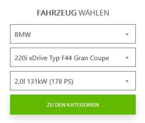

Wenn du von den Federn sprichst da kennst du doch sogar xdrive auswählen.
@MaxT. schrieb am 9. April 2023 um 15:49:44 Uhr:
Ich habs nicht gefunden...?! Wo?
@Hoiz1 schrieb am 9. April 2023 um 17:44:46 Uhr:
https://www.sportfahrwerk-billiger.de/
oben links in der Suchmaske ist der F44 220i xDrive doch gelistet. Muss man halt mal durchscrollen.
sorry, aber viel Mühe beim suchen oder einlesen von Themen gibst du dir nicht.
F44
Ah okay...sorry habs echt ned gesehen😁
