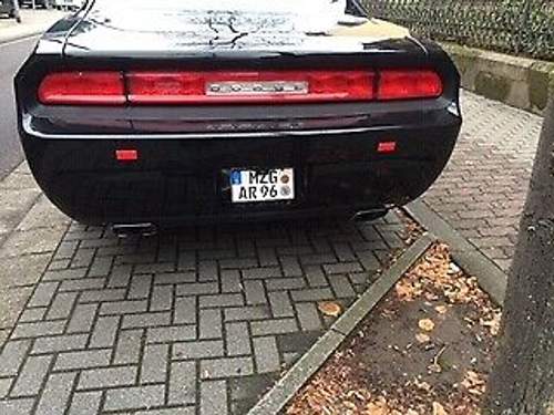

Ich hatte den Fred ja hier ausgelöst und für mein Fahrzeug ist es ja völlig problemlos vorne und hinten mit jeweils einem LKR Kennzeichen erledigt worden. ich hab ebenfalls Ausnahmegenehmigungen im Schein drin, da gibt es dann weder bei TÜV noch Rennleitung ein Problem. Beide Schilder mit maßen dort eingetragen 255 x 130.
Und vorne zwei Zeilen war auch kein Problem, ich habe BN, dann zwei Buchstaben, zwei Ziffern und H, das passt anders auch nicht drauf.
Nach fast 6 Jahren Kampf, hat dein Freund und Helfer bestimmt das große Schild muß weg, es schaute über den Rand herraus!
Nr-schild
Wie kann man das also verstehen?
Die haben dich angehalten... und 'ne Mängelkarte mit "zu großem Kennzeichen" gegeben?! Was du dann der Zulassungsstelle vorgelegt hast und die dir daraufhin ein Kleines gedruckt haben?! Natürlich ohne Kosten für dich...?!
OHNE KOSTEN, wo lebst Du denn? Die Kosten mußte ich natürlich tragen. Ansonsten lief das sehr entspannt ab, der nette Frund und Helfer hatte mich angehalten, wollte sich wohl mal den Challenger ansehen, hatte dan mir mitgeteilt was ich schon mal von einem der Uniformträger gesagt bekommen habe, "Ihr Nummerschild steht um ca 2 cm über die Stoßstenge raus, dafür könnten wir das Fahrzeug stilllegen!" Als ich ihm dann mein Leidensweg erzählt habe, gab er mir Namen und Telefonnummer der Dienststelle, damit soll ich auf die Zulassungsstelle, damit kostete mich der Vorgang bei der Polizei keinen Pfening und der Herr auf der Zulassungsstelle hatte nach erneutem Streitgespräch nach einer viertel Stunde keine Argumente mehr und erlaubte, damit er seine Ruhe bekommt, das kleine Schild!!!!
ok, das ist aber im Endeffekt sehr cool von den Polizisten gewesen :-)
Na das lief doch dann mehr als nur perfekt für dich!
So ich muss das nochmal auskramen 🙂
Ich war noch mal bei der Zulassungsstelle, kurz gesagt, ich bekomme das Kennzeichen in passender größe NICHT ohne seperates TÜV gutachten.
Obwohl das Oldtimer Gutachten klar sagt, Karosse im Original Zustand, es im alten Brief und auch im KFZ Schein übernommen wurde, das es bereits eine Ausnahmegenehimigung gibt, aber NEIN ich bekomme das Kennzeichen nicht abgestempelt.
Irgendwo sehe ich es nicht ein, ein Gutachten machen zu lassen da es ja alles klar ist.
Ich habe der Zulassungsstelle dann auch gesagt das ich mit einem ungestempelten Kennzeichen fahre, war irgendwie auch egal.
