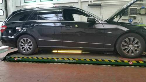

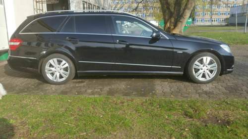

Hier mal 2 Fotos mit 17" Sommer (245/45, draussen) und 16" Winter (245/55, bühne).
Ich hoffe, ich konnte dir damit helfen.

Hallo Alex, super, vielen Dank. die 16" sind aber nicht 245er, oder? Inwiefern merkst du da einen Unterschied zwischen beiden, Lautstärke?
Hab mich vertippt, es sind 225/55 R16.
In der Lautstärke nicht unbedingt. Aber ein schmaler reifen, hängt auch mit weniger spritverbrauch zusammen. Bei mir ca. 1l.
Zudem kommt der komfort, der dickere reifen fängt mehr Unebenheiten ab, als ein flacheren.
Ist jetzt kein weltbewegendes, sondern eher ein Luxusproblem, aber man merkts.
Lg
