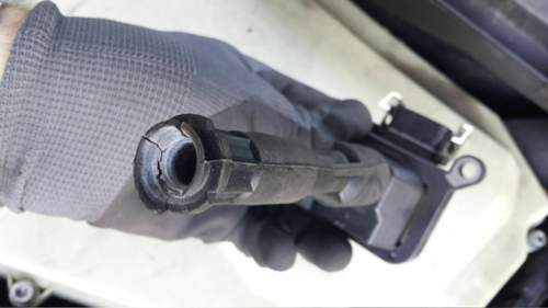

2. Trat der Fehler unmittelbar nach dem Einbau der neuen Kerzen auf sind entweder die Kerzen falsch/mist (z.B. falschr Wärmewert, mechanisch defekt oder oder oder) oder eben der Kerzenstecker an der Zündspule im Eimer (was nach 3-6 Steckvorgängen NORMAL ist bei den einteiligen Zündspulen sieht man schön an Schmauchspuren am Zündkerzenkopf.
auch hier Kerzen und Spulen neu.
Die Kerzen kosten ~7-9€ und die Spulen ~20-25€ das Stück (die alten 2 Teiligen sind etwas teurer) wenn man sie günstig kauft (neu und von Bosch!) bei 6 Zylindern sollte das mal alle 200TKM drin sein.

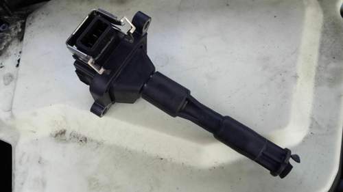

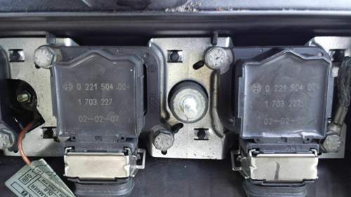

Hallo alter Hase,
habe alle meine 6 Zündspulen und Stecker von Bosch ( Herstellungs-Datum 02-02-2007 ?) beim letzten Zündkerzenwechsel (Brisk 2. Satz) vor ca 5.000 km detailliert fotografiert.
Falls diese Nummer auf der Spule das Herstellungsdatum wäre, schätze ich die Laufleistung der Bosch-Spulen bei deren geschätzten Einbau in 2007-2008, hab leider dazu keine Rechnung finden können, auf ca 150.000 - 180.000 km. Diese KM überwiegend sogar auf LPG, da der LPG-Einbau bei ca 70.000 km erfolgte und jetzt ca 262.000 km aktuell sind.

Hier die 12 Bilder zu 6 Zündspulen und deren 6 Steckern.
