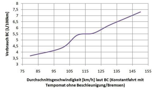

Hallo Zusammen,
Da im Internet ja so manche Behauptung/"Meinung" zum Verbrauch des 1.7 CDTI Ecoflex existiert (4,5 bis 7 Liter im Schnitt) habe gestern Abend auf der so gut wie leeren Autobahn mal eine kleine Verbrauchsmessung gefahren:
6 km Autobahn zwischen zwei Ausfahren einmal hin und zurück (insgesammt 12 km), mit Tempomat, ohne Beschleunigungs und Verzögerungsstrecken. Gemessen mit dem BC, für 80, 100, 110, 120, 130, 140 und 150 km/h. (Um Rückfragen zu vermeiden: Ja ich hatte gestern abend nichts spannenderes zu tun *g*)
Habe die Fahrten gemittelt und in ein Diagramm gepackt (siehe Bild). Was mir aufgefallen ist: bei 110/120 km/h gibt einen erhöhten Verbrauch. Ich bin daher die Geschwindigkeiten nochmal gefahren: gleiches Ergebnis. Hat jemand eine Erklärung dafür? Der DFP dürfte es nicht gewesen sein, hatte keine Anzeige und die Fahrten hatten mindestens 30 min Abstand...
Vielleicht doch ein Messfehler?

Ich denke, dass die Messungen auf immer der gleichen Strecke schon relativ aussagekräftig auch bei kurzer Strecke sind. Sicher werden andere mit dem gleichen Motor andere Verbrauchswerte ermitteln, aber tendenziell sollte man aus dem Diagramm für Autobahnfahrten den besten Kompromiss aus Verbrauch und Geschwindigkeit ableiten können. Ich muss übrigens auch nochmal für die Genauigkeit des Astra H Boardcomputers sprechen. Das Ding ist wesentlich genauer als der BC in unserem Galaxy. Ich führe seit Beginn für den Astra im Spritmonitor Buch und die Differenz zwischen dem Durchschnittsverbrauch laut BC und dem aus getankter Benzinmenge und gefahrenen Km weicht meist im Bereich +/- 0,1L/100km ab.
Bei meinem Astra ist beim Verbrauch z.B. ein deutlicher Unterschied von ca. 0.5L/100km Mehrverbrauch mit 225er 18"-Sommerreifen gegenüber 195er 15"-Winterreifen erkennbar.

nichts gegen deine "Meßfahrten", aber aus einer Strecke von 12 Km etwas verwertbares abzuleiten ist eigentlich unmöglich. Wenn an der 12 noch zwei Nullen hängen, kann man anfangen etwas daraus Abzuleiten, eher eigentlich nicht. ....
gerade die kurze Strecke hin und zurück MIT TEMPOMAT ohne den persönlichen Gasfuß finde ich viel aussagekräftiger als zig tausend kilometer bei unterschiedlichen temperaturen, beladungen etc, und im prinzip vom Fahrer geprägt werden. Hier fährt nur das Fahrzeug, kurven gabs auf dem Autobahnstück auch keine.

das was ich versucht habe herauszufinden ist genau der optimale betriebspunkt im 6ten gang. da ich sehr häufig auf der autobahn mit tempomat "dahinschwimme" hat es mich einfach mal interessiert ab welcher geschwindigkeit der verbrauch besonders stark ansteigt um immer knapp unter diesem punkt zu bleiben. kein ziel war es den exakten verbrauch herauszufinden, sondern die effizienteste Geschwindigkeit ohne den verkehr aufzuhalten....
die ansätze mal das ganze mit dem 5ten gang zu vergleichen finde ist super... nur habe ich gerade keine langeweile 🙂 - vielleicht möchte jemand mal das ganze nachfahren? 🙂
