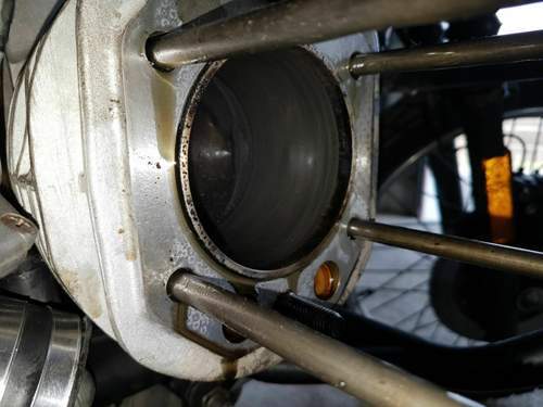

Problembeschreibung:
Die GS sprang im letzten Jahr immer schlechter an und in diesem Jahr musste man lange orgeln bis endlich mal 1 Zylinder kam und dann nach langem Lauf irgendwann auch der 2te.
Da ich die Vergaser in Verdacht hatte sollten die näher untersucht werden. Hier hat sich unser lieber Moppedsammler bereit erklärt diesen Part zu übernehmen. Sie zu reinigen und zu prüfen ob was überholt werden müsste. Hat sie gereinigt und vor eingestellt.
Hier noch mal ein herzlichen Dank an den Sammler und ich hab das Versprechen nicht vergessen, nur verlegt😉
Gaser wieder drauf gebaut und alles noch mal nach Onkels Anleitung vor justiert. Lange Rede, es brachte leider nix. Gleiche Orgelei. Wenn sie dann lief und warm war, dann lief sie recht rund und sauber. Aber kalt starten alles für den Arsch.
Und nu??
Erst mal einen Kompressionsprüfer und Funkentester gekauft. Kann man immer gebrauchen😉

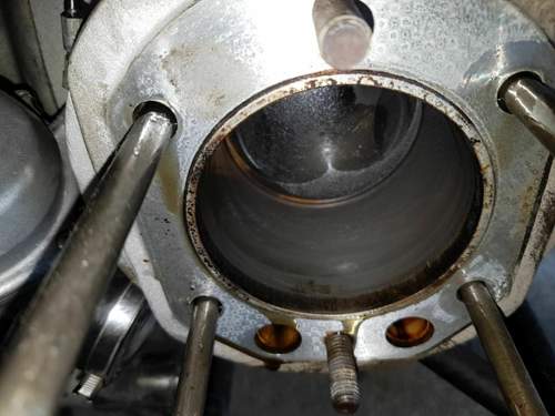

Funken beidseitig ok, Kompression leider wohl nicht so. Links 5,8 (der noch gut startende Zyl) und rechts nur 4,0 Bar 🙁🙁🙁. Oh oh.
Ventileinstellung geprüft. War aber nur minimal aus der Toleranz. Nachgestellt aber immer noch kein Druck.
Also beide Zylinder runter und besichtigen.

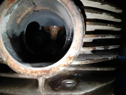

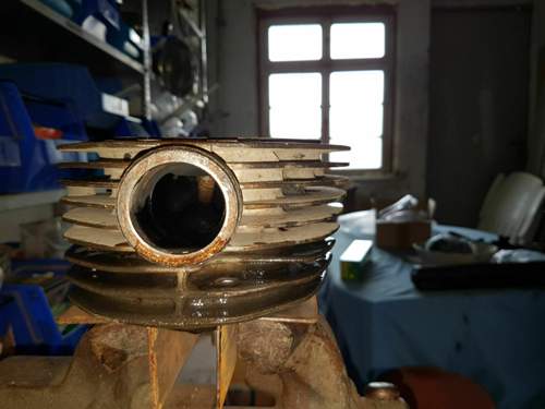

Hmmmhh, was soll ich sagen. Die Zylinderwände sieht man noch die Hohnspuren, Kolben bis auf eine kleine Macke nix, Ventile sitzen sauber in den Sitzen. Also mal Sprit in die Halbkugel und schauen ob sie auch dicht sind. Nix da, kam sofort der Sprit aus dem Auslass, Einlass war dicht.
Da ich kein Werkzeug für die Ventilzerlegung hab bin ich zum Kumpel.

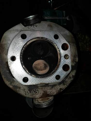

Alle Ventilfedern raus und dann kam es.
Alle Ventilführungen haben Spiel und das nicht von schlechten Eltern.
Auslassventile beide eingelaufen und eins hatte sogar einen Riss.
Noch weitere 1000 KM und die Auslassventile wären die Teller abgerissen und hätten den Motor komplett zerlegt🙁🙁🙁. OH oh😉
Kolbenringe sahen auch nciht mehr so Pralle aus. Haben zu viel Spiel am Stoss.

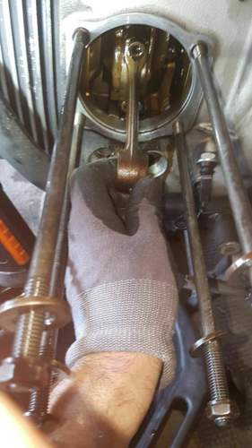

Kolben

Yippie, sie läuft wieder und hat wieder auf beiden über 9 Bar Druck🙂🙂🙂
Doko folgt später. Viel hab ich aber beim Zusammenbau nicht gemacht, musste mich doch sehr konzentrieren😉

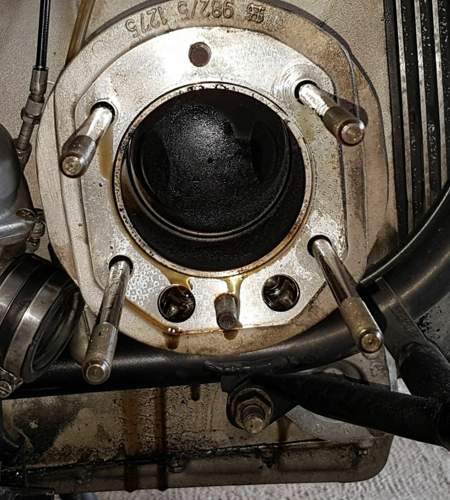

Zylonder
Zylinder
Zylinder
+2
Nr. 3
Zylinder
Zylinder
Zylinder

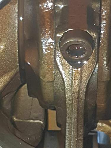

Nr. 4
Pleuel
Pleuel

Schaut aber auch gut nach Arbeit aus. Man gönnt sich ja sonst nix. 😁
Zeig mal die komplette Kiste bitte.
Hast Du die Kolben sauber gemacht oder so verkokt eingebaut?
Ach sowas mache ich nicht sauber🙂😉 Das sieht auf den Bildern schlimmer aus als es ist. Da war nicht viel drauf und brennt sich schon weg.🙂

Danke für die Bilder!
Sieht nach einer gelungenen Reparatur aus die Ventile waren ja wirklich fertig Ventilführungen sind bei den 2ventilboxern bei ca 80tausend auszutauschen je nach Fahrweise ich hätte mir eventuell noch die Lagerschalen angesehen na ja 50 tausend sollte der Motor jetzt laufen Bei guter Pflege die wird er Wohl bekommen
