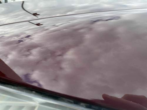

Klarlack durchpoliert?
Hatte mein Fz beim Aufbereiter leider hat er nicht alle Hologramme rausbekommen, naja was erwartet man für die 150€.
Mir ist nach abholen folgendes aufgefallen jemand eine Idee was das sein könnte.
Lack
Lange Rede, kurzer Sinn...
wenn es wieder "wolkenfrei" werden soll, muss ein Lackierer bemüht werden.
Hab sowas auch schon bei Kunden gehabt, die im Selbstversuch, ihr Auto kostengünstig auf Vordermann zu bringen, beim Polieren ...zu lange auf einer Stelle...durchgekommen sind.
Und zwar hat dieser gute Mann die erste Klarlackschicht wegpoliert/runtergeholt...eindeutig im Bild an den Übergängen zu sehen.
Klarlack wird in 2 Durchgängen aufgetragen...da dort Kratzer zu beseitigen waren, hat er diese weggeschliffen und ist beim anschliessenden aufpolieren durch gekommen...irrreperabel.

@lausitzerMB320 schrieb am 14. April 2020 um 12:32:45 Uhr:
@Wakapaka
...wenn dir das Geld nicht weg tut, kenne ich eine Kontonummer, die Geld ...egal in welchem Wert...immer dankend annimmt...
Schau doch selber bei deinen neuen Bildern ... Nummer 1...das ist doch kein aufbereiteter Lack!
Unabhängig, ob nun durchgeschliffen wurde, das Ergebnis sieht schrecklich aus.
Wenn der Aufbereiter seine qualitativ minderwertige Arbeit selber nicht erkennt, dann ist er blind.
Meine Rede "gelbes Armband" es gibt diese wohl auch mit einer Gans drauf, das ist dann für ganz blinde 😁.
Der "Aufbereiter" hat /hatte einfach keine Ahnung, traurig das solch einer seine "Dienste" überhaupt anbieten DARF 🙁

Deine "Politur" mit Wachs, ist keine Politur und schmiert nur feine Kratzer zu.
Was ist das für eine Poliermaschine mit was für Polierpads und welche Politur willst du einsetzen?
Als Pad wollte ich eine Art lappen nehmen kenne mich mit den begriffen nicht aus wie ein Minrofasertuch.
Und als Politur sonax Politur Metallic soll schleifpartikel enthalten und Wachs
Sorry aber das Zeug mit Wachs ist für den Gully.
Stell dir vor du schleifst aus einer Tischplatte ein paar Kratzer mit Sandpapier raus. Ganz einfacher Vorgang. Dabei kann man nicht in einem Arbeitsgang Wachs auf die Tischplatte auftragen. Entweder oder!

Metallic Lacke hatten früher (vor gut 30-40 Jahren andere Eigenschaften als Uni Lacke, aus diesem Grund gab es Polituren für Metallic Lacke weil die Metallic Lacke 1-Schicht Matallic Lacke waren,heute sind 1-Schicht Lacke (Unilacke) auch immer seltener) im Nutzfahrzeug und Transporter Bereich zu finden, Metallic Lacke IMMER mit Klarlack !
PKW's sind heute alle 2 - Schichtlacke, egal ob es ein Uni Lack (rot, gelb, grün..…..) oder ein Metallic Lack ist, immer mit Klarlack und NUR dieser wird Poliert !.
Hersteller bezeichnen Metallic Polituren nur aus einem Grund so, es gibt Generationen die heute noch Auto fahren (dürfen)
auch jüngere Anwender welche nicht wissen was Polieren ist greifen auch zur Metallic Politur ("den sie wissen nicht was sie tuen " 😁)
Mir sagt eine "Metallic Politur" nur eins, diese darf nichts können damit die Anwender beim "Polieren" sich nicht den Lack ruinieren 😉
Poliert wird IMMER der Klarlack, warum also eine "Metallic Politur"? 😉
